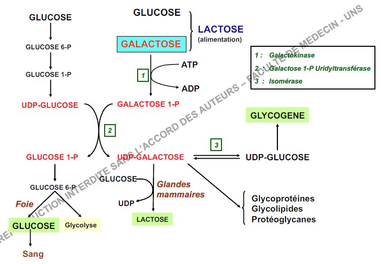

Messagepar Pac-Man » 09 Nov 2016, 12:28
Il n'y a pas d'erreur, le glycogène est seulement composé de glucose ;)
Quand on dit que le galactose peut être stocké sous forme de glycogène, on veut dire qu'il peut subir différentes réactions afin d’être transformé en glucose, qui va être stocké sous forme de glycogène :D
Regardes les réactions ci-dessous ;)
Tu comprends mieux ? :)
Le fructose par contre ne peut pas être stocké sous forme de glycogène de cette façon :)

Re: Galactose et glycogène
Messagepar Damien :) » 09 Nov 2016, 12:33
Merci pour ta réponse rapide !
Donc on est bien d'accord que le galactose ne peut jamais directement être stocké sous forme de GG ?
Messagepar Pac-Man » 09 Nov 2016, 13:16
Non on ne retrouvera jamais de molécule de galactose dans un molécule de glycogène, il doit d'abord être transformé en glucose ;)
