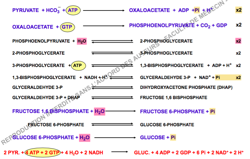

Coucou!!
Je ne comprends pas pourquoi il y a
- 4 H20 consommés (j'en compte 2 : F1,6 BisP -> F6P)
- 6 Pi produits (j'en compte 4)
Mercii :in-love:

Messagepar Bluebird » 09 Nov 2016, 21:11
2 sont consommés pour cette réaction : PEP ------> 2PG
1 est consommé pour cette réaction 1,6 DiPG ------> F6P
1 est consommé pour cette réaction G6P ------> Glucose
La réaction Pyruvate ---> OAA va libérer 2 Pi
La réaction 1,3 BisPGlycérate ---> Glycéraldéhyde 3-P va libérer 2 Pi
La réaction F 1,6 BisP ---> F6P va libérer 1 Pi
La réaction G6P ---> Glucose va libérer 1 Pi
Cette diapo récapitule bien le bilan :dance:
Tu comprends mieux ? :) <3

Messagepar Vava » 09 Nov 2016, 23:16
Oui merci beaucoup c'est plus clair! :dance:
