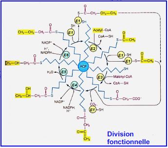

Donc en fait je n'arrive pas à comprendre le fonctionnement de l'acide gras synthase...
:arrow: J'ai trouvé ceci : Image
:arrow: On nous parle d'un système de "bras" dans la ronéo avec différentes sous unités mais je n'arrive vraiment pas à me visualiser la chose.
:arrow: D'après la première étape on rajouterait un acétyl coa sur l'ACP mais à quel niveau (par rapport au diapo de la prof)? Et du coup ce serait chaque côté ? (c'est à dire au niveau des 2 bulles avec le chiffre 2)
Par rapport à l'image que j'ai trouvé j'ai compris que les ajouts s'effectuaient de chaque côté à chaque fois mais sur la diapo je comprends pas...
:arrow: Et après on a l'enzyme 3 qui fera la même chose avec le malonyl mais d'abord il faut que l'enzyme 1 vienne libérer l'ACP.
C'est vraiment pas clair dans ma tête toute les étapes dans l'ordre...
Sur la diapo je vois bien l'ACP qui transfère comme un bras mais par rapport à la diapo globale je n'arrive pas à comprendre comment l'AGS fait sachant qu'elle est située en longueur entre la bulle 1 et 2...
Bon je sais pas si tout ça est clair :dont-know: , je suis vraiment désolée parce que mon post est vraiment chiant mais c'est juste que je n'arrive pas à me visualiser la chose...
Sorry, merci d'avance :coeur:
PS: Après de multiples débats (sur le forum notamment) j'ai trouvé que L'Acide gras Synthase avait 6 activités enzymatiques plus 1 clivage de la molécule par la Thiostérase.
Soit 6 Activités enzymatiques, dans la diapo c'est écrit 6+1 activités enzymatiques distinctes...
Mais dans la ronéo c'est écrit "On va avoir 7 activités enzymatiques"
Donc je me dis qu'il y a 6 activités enzymatiques et 1 de la thiostérase
ou 7 activités enzymatiques ?
EDIT: J'ai trouvé ce lien sur ma question pour les activités enzymatiques viewtopic.php?f=713&t=75677&p=418322#p418322 donc elle a bien 6 activités enzymatiques plus 1 soit 7. C'est toujours valable ? :)

Mandinou a écrit::arrow: On nous parle d'un système de "bras" dans la ronéo avec différentes sous unités mais je n'arrive vraiment pas à me visualiser la chose.
En fait on aura notre acyl CoA à allonger qui va être fixé sur l'ACP qu'on peut voir comme un bras qui se déplace, c'est à dire que c'est lui qui va amener notre acyl CoA à chaque sous unité enzymatique de l'AGS :) C'est lui qui va permettre le déplacement de l'acyl CoA de sous unité en sous unité ;)
Cela se voit bien sur le schéma ci dessous :D
Mandinou a écrit::arrow: D'après la première étape on rajouterait un acétyl coa sur l'ACP mais à quel niveau (par rapport au diapo de la prof)? Et du coup ce serait chaque côté ? (c'est à dire au niveau des 2 bulles avec le chiffre 2)
Je ne suis pas sûr d'avoir compris ta question, j'essaie quand même, dis moi si c'est ça ou pas :P
Retiens que l'acétyl CoA est rajouté sur le SH de l'ACP :) L'AGS est dimérique donc il y a 2 ACP, donc on ajoute 2 acétyl CoA, un sur chaque monomère :)
Mandinou a écrit::arrow: Et après on a l'enzyme 3 qui fera la même chose avec le malonyl mais d'abord il faut que l'enzyme 1 vienne libérer l'ACP.
En gros au début on met un acétyl CoA sur notre ACP grâce à E2, ensuite E1 prend l'acétyl de l'ACP et le garde avec lui, E3 ajoute un malonyl CoA sur l'ACP (qui a été libéré car E1 a pris l'acétyl) puis E1 fixe l'acétyl sur le malonyl qui est attaché à l'ACP (on libère un CO2 au passage) ! On a les réactions 4,5 et 6 qui ont lieu, et on se retrouve avec un acyl à 4 carbones sur l'ACP. On vient de faire 1 tour :)
Ici E2 ne va pas venir fixer de nouveau un acétyl, on a déjà un acyl sur notre ACP, E2 ne sert plus !
E1 va prendre en charge l'acyl comme il l'avait fait au premier tour, E3 va fixer un malonyl sur l'ACP qui est désormais libre, puis E1 fixe notre acyl à 4 carbones sur le malonyl (on a encore une libération d'un CO2), on a de nouveau les réaction 3,4 et 5 qui ont lieu et on se retrouve avec un acyl à 6 carbones qui est fixé sur l'ACP ! Et on recommence tout cela autant qu'on veut :P
Mandinou a écrit:PS: Après de multiples débats (sur le forum notamment) j'ai trouvé que L'Acide gras Synthase avait 6 activités enzymatiques plus 1 clivage de la molécule par la Thiostérase.
Retiens ce qu'a dit Pauline, il y a bien 7 activités enzymatiques, la 7ème en est une aussi ;)
Est ce que tout est clair pour toi maintenant ? :D
