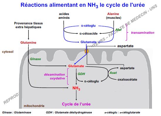

Je ne comprends pas trop l'intérêt de la navette malate aspartate dans l'entrée du glutamate dans la mitochondrie... Effectivement je comprends qu'il faut qu'un aspartate sorte si un glutamate rentre (viewtopic.php?f=846&t=101898&p=472757&hilit=navette+malate+aspartate+glutamate+rentre+mitochondrie#p472757) (et encore faut-il que l'aspartate n'ait pas été fabriqué en prenant un NH2 à un glutamate de la mitochondrie sinon y'a aucun intérêt )
:arrow: Mais si la navette malate aspartate se déroule en entier comme dans la ronéo 15 p11 là pour le coup ça sert vraiment à rien puisque le glutamate qui vient de rentrer ressort aussitôt sous forme de alpha céto glutarate donc il ne pourra pas être utilisé pour l'uréogénèse...
Help :confused:

Je ne sais pas non plus, il y a surement une raison logique à cela, mais la prof ne la donne pas, elle est obligée de faire de nombreuses simplifications sans quoi les cours seraient beaucoup trop compliqués :beat-up:
Désolé de ne pas pouvoir t'aider, retiens le comme tu le trouves sur ce schéma :
Bon courage :)
