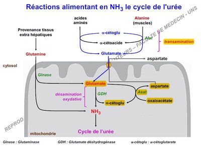

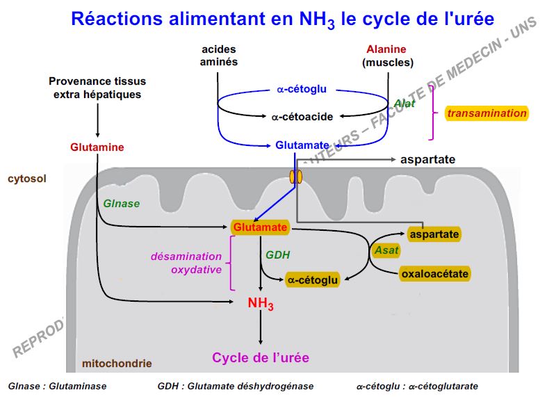

Et à propos AUSSI est CE QUE LES transaminstions sont seulement cytosolique ?

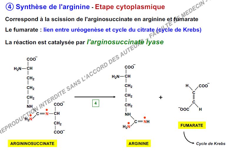

Finalement au niveau DU shunt à l'étape 4 (cytoplasmique) lorsqu'il y a synthèse de fumarate intermédiaire commun Avec LE CK, à quoi ça va servir ? LE fumarate va LE rejoindre ?

Jadehty a écrit:Et à propos AUSSI est CE QUE LES transaminstions sont seulement cytosolique ?
Non elles peuvent aussi être mitochondriales comme tu peux le voir sur ce diapo ;)
Jadehty a écrit:Finalement au niveau DU shunt à l'étape 4 (cytoplasmique) lorsqu'il y a synthèse de fumarate intermédiaire commun Avec LE CK, à quoi ça va servir ? LE fumarate va LE rejoindre ?
Oui le fumarate va rejoindre le CK, c'est un des liens entre le Cycle de l'urée et le CK ;)
