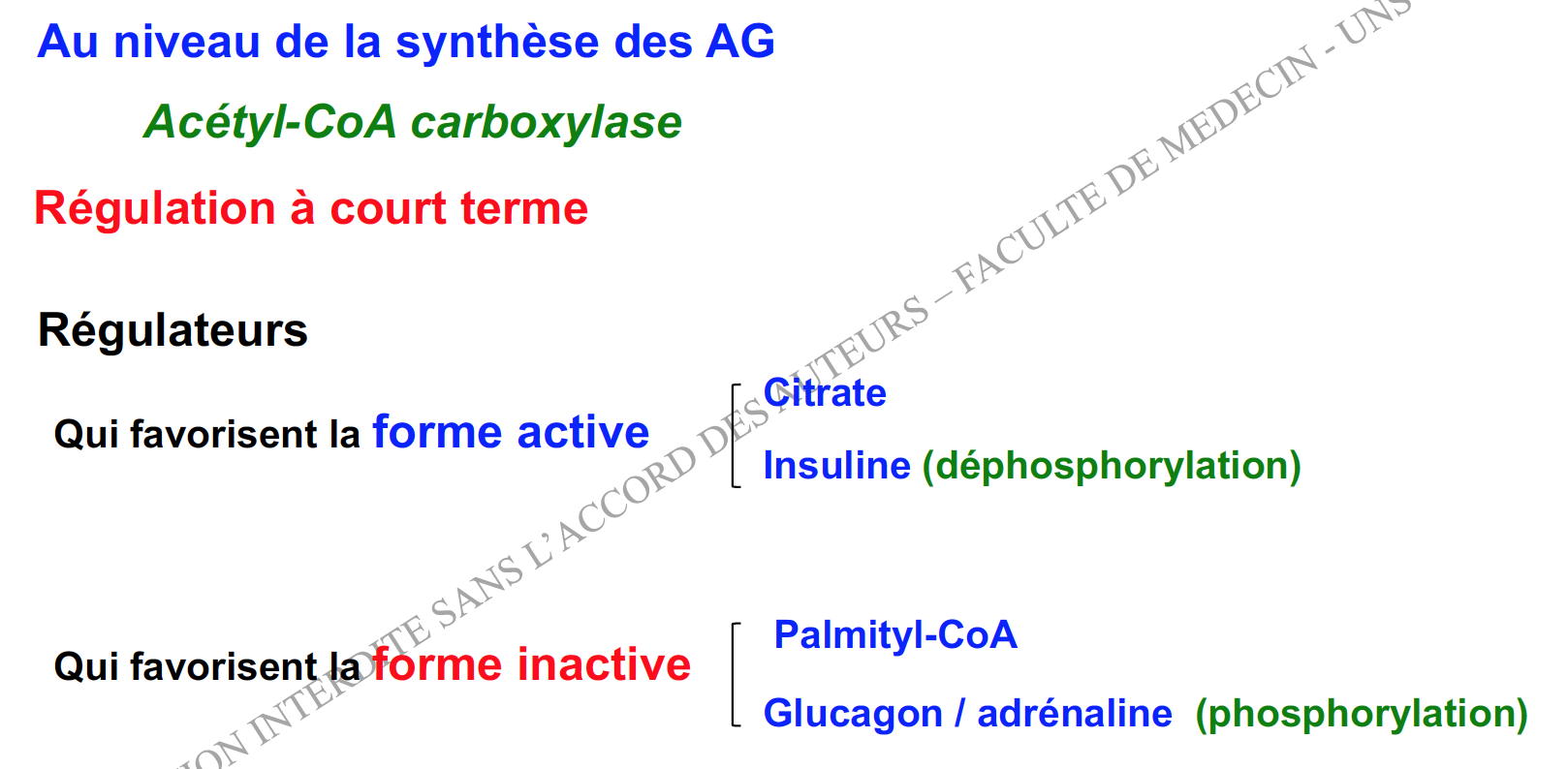

Hello :pika:
Il y a un truc dont je ne suis pas sûre de bien comprendre donc je préfère demander :
Dans le diapo ci-dessous, on voit que l'ACC est régulée, à court terme, par l'insuline et le glucagon/adrénaline par mécanisme de phosphorylation/déphosphorylation (en plus du citrate et du palmitylcoa, bref)
La régulation par les gènes se fait à long terme par en régime riche en sucres ou en graisses.

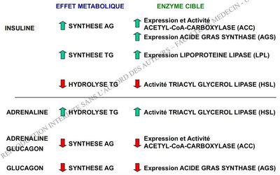

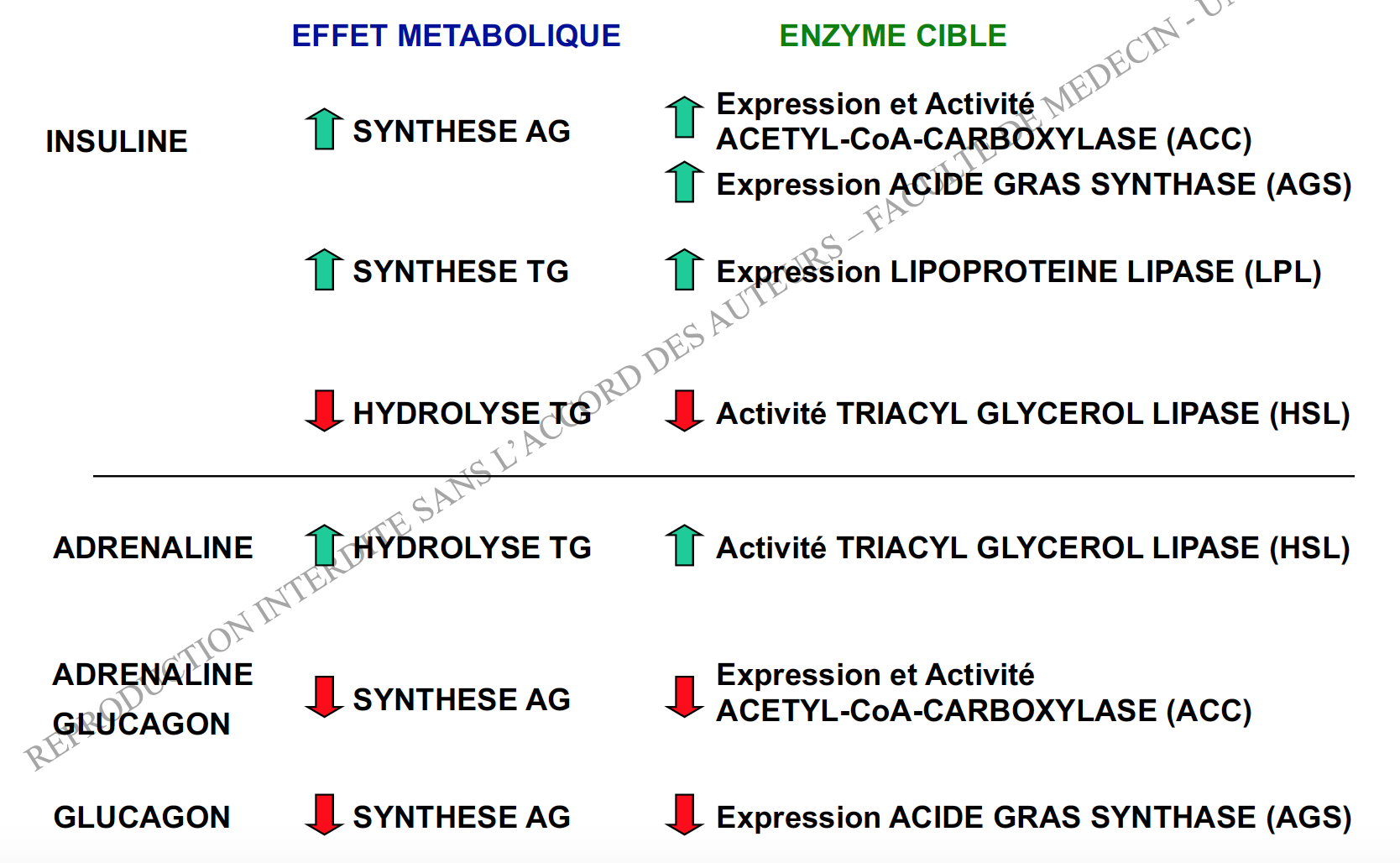

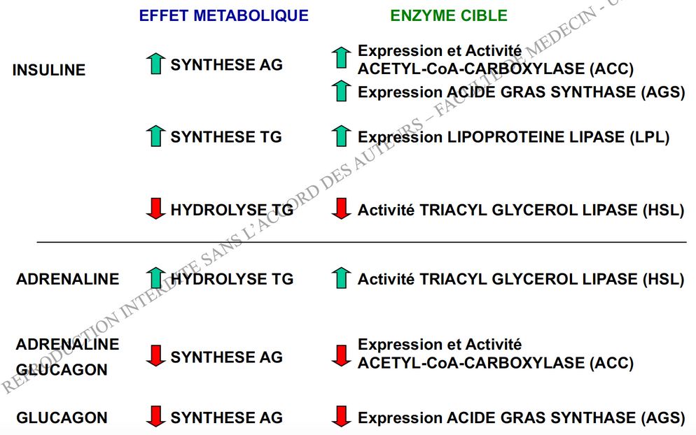

Puis dans le diapo ci-dessous on voit que :
:arrow: L'insuline augmente "l'expression et l'activité de l'ACC"
:arrow: L'adrénaline et le glucagon diminue "l'expression et l'activité de l'ACC"
Pour moi, quand on parle "d'expression", on parle des gènes, donc j'ai l'impression que c'est une histoire d'induction/répression des gènes pourtant à la base j'avais retenu la version de la première diapo, soit par phospho/dephospho (car la régulation par les gènes par l'insuline et le glucagon se fait au niveau de l'AG synthase)
Donc voilà, je voulais savoir si c'était bien phospho/dephospho et non les gènes, et que c'est bien moi qui comprend mal la deuxième diapo :nailbiting:
Merci beaucoup <3

emrysoldier a écrit:Dans le diapo ci-dessous, on voit que l'ACC est régulée, à court terme, par l'insuline et le glucagon/adrénaline par mécanisme de phosphorylation/déphosphorylation (en plus du citrate et du palmitylcoa, bref)
Oui à court terme la régulation de l'ACC se fait par phosphorylation et désphosphorylation sous l'influence de l'insuline et du glucagon/adrénaline ;)

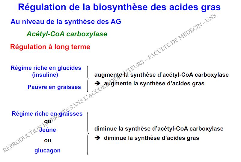

Par contre on va aussi retrouver une régulation à long terme de cette même enzyme, aussi sous l'influence de l'insuline et du glucagon :P Tu peux le voir sur le diapo ci dessous (diapo 40) ;)
emrysoldier a écrit:Puis dans le diapo ci-dessous on voit que :
C'est bien correct de dire que l'insuline augmente l'expression et l'activité de l'ACC ainsi que de dire que l'adrénaline et le glucagon diminuent l'expression et l'activité de l'ACC ;) On a bien une régulation à court terme (phospho/déphospho) et à long terme (par le gènes) exercée par ces trois hormones ;)

Messagepar emrysoldier » 10 Déc 2016, 15:37
Re-coucou :D
heureusement que tu es là, je n'avais jamais vu que la régulation à long terme se faisait par les hormones :')
Par contre tu dis "par les 3 hormones", mais pour le long terme sur l'ACC la prof ne cite que insuline et le glucagon, pas l'adrénaline..
du coup j'ai du mal à voir pourquoi elle dit que l'adrénaline permet aussi une baisse de l'expression des gènes :/
Merci encore :desire: <3

Messagepar Pac-Man » 10 Déc 2016, 16:41
J'ai remarqué :P
Hahaha je me doutais que t'allais demander ça XD
Je pense qu'il faut retenir la version dans le diapo 40 mais après je ne pense pas que la prof vous piège là dessus ^^
Je pense que je compterai l'item "L'adrénaline inhibe la synthèse d'ACC" juste si il venait à tomber, ça m'étonnerait très fortement venant de la part de la prof de vous piéger comme ça :P

Messagepar Bluebird » 12 Déc 2016, 09:20
Je compterais l'item d'Amaury vrai aussi concernant l'adrénaline !
