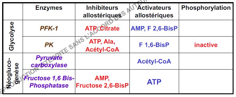

Je ne comprends pas pourquoi l'AMP est un effecteur négatif de la F1,6BIPase, de même pourquoi l'ATP est un effecteur positif du F1,6BiPase
On est 'd'accord que quand on fait la NGG c'est qu'on a peu d'énergie / peu de glucose..? Donc pourquoi l'AMP qui est un "signal" de faible énergie voudrait-il régulé négativement l'enzyme qui permettrait au F1,6BP de devenir du glucose..
(Fiche NGG)
Merci :worship:

Klqsen a écrit:On est 'd'accord que quand on fait la NGG c'est qu'on a peu d'énergie / peu de glucose..?
Attention, la NGG a lieu quand on a beaucoup d'énergie et qu'on veut fournir du glucose pour des organes qui en sont dépendants ! ;) C'est une voie anabolique qui consomme de l'énergie !
Il n'y a pas d'erreur dans la fiche, regarde la diapo de la prof ci dessous ;)
