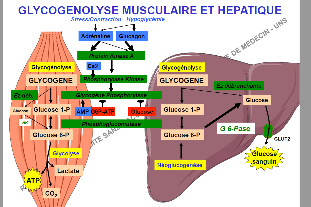

Les items : - "l'adrénaline active la glycogene phosphorylase hépatique"
- "l'adrénaline active la PhK hépatique"
seront comptés vrais car l'adrénaline agit un tout petit peu dans le foie, comme le schéma de la diapo de Mme Hinault le montre :
Cependant, il faut retenir : - dans le FOIE, l'action majoritaire sera le GLUCAGON
- dans le MUSCLE, ce sera l'ADRENALINE,
==> JAMAIS de GLUCAGON dans le MUSCLE
