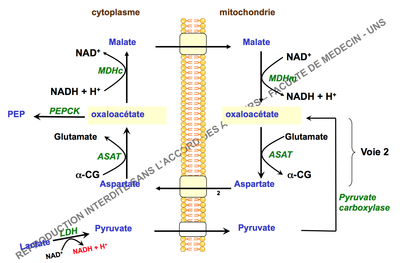

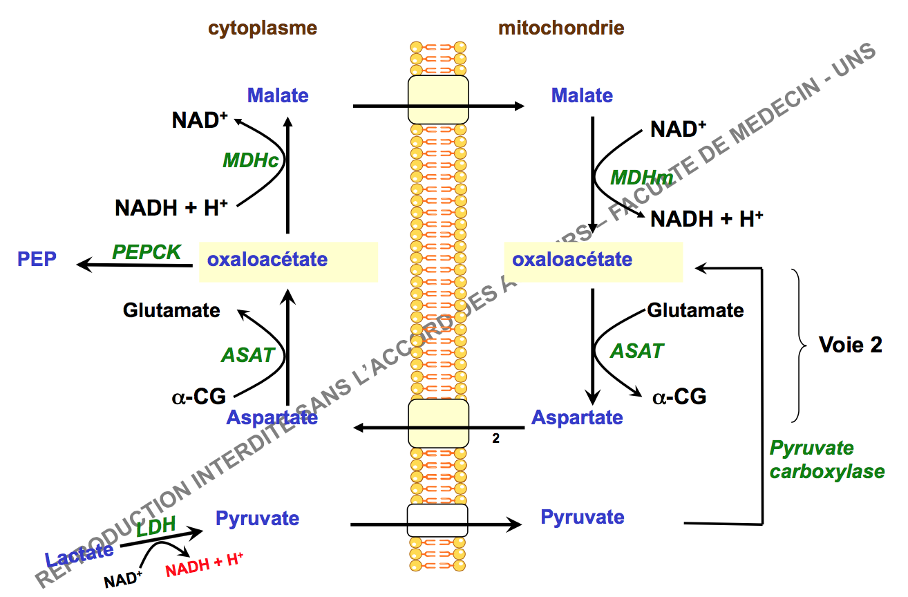

J'ai une question concernant cette photo:
Comme l'OAA ne peut pas passer la MIM, il doit prendre une navette pour aller dans le cytosol
or sur la photo on voit que le pyruvate provient de la lactate, et dans ce cas là on utilise la navette avec l'Aspartate !

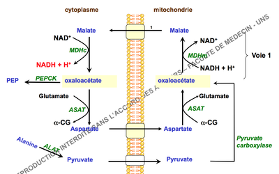

C'est quand ça provient de l'Alanine qu'on utilise le Malate.. J'ai raison ou j'ai rien compris ? :lol:
Merci d'avance, bonne journée ;) <3

Messagepar Bluebird » 27 Aoû 2016, 09:56
✭ Si le pyruvate provient de l’alanine : l'oxaloacétate sera transformé en malate (via la malate déshydrogénase)
✭ Si le pyruvate provient du lactate : l'oxaloacétate sera transformé en aspartate (via l'aspartate transaminase)
Ce schéma récap est parfait pour bien visualiser la navette malate/aspartate (tu vois bien que quand un malate rentre dans mitochondrie, un aspartate sort dans le cytoplasme par exemple)
C'est bon pour toi ? :) <3

Messagepar hiddlestoned » 27 Aoû 2016, 10:34
Coucou :D
C'est tout bon pour moi, merci beaucoup ! <3
Bonne journée ;)
