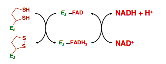

Coucou :D
Dans le cours avec la PDH, pour la partie avec la 3ème (apo)enzyme, j'ai:
"Acide lipoïque réoxydé par réduction du FAD" puis "FAD réoxydé par réduction NAD+"
Mais comme le FAD a été réduit, c'est un FADH2 du coup ça serait plutôt "FADH2 réoxydé par réduction NAD+"
Est-ce que le jour du concours ça serait à compter faux ou il faut pas chercher la petite bête ? :P
Bonne journée ;)

Ne te prends pas la tête avec ça :P La prof ne piège vraiment pas sur ça ! :)
Tu dois retenir ça sur la 3ème étape :
- L'acide lipoïque est réoxydé par le E3-FAD
- La flavine est réduite
- Puis la flavine sera réoxydée par le NAD+
(Le NADH + H+ est dans un état réduit et sera réoxydé dans la CRM)
Bueno ? :) <3

Muy bueno pour moi <3 Merci beaucoup !!
