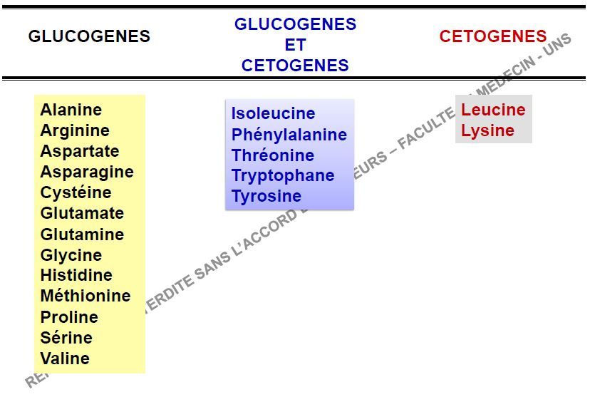

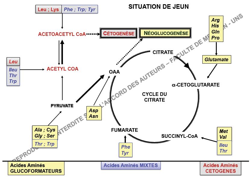

Je suis entrain de (re)voir la Néoglucogenèse et j'ai du mal à comprendre la partie avec les précurseurs de la NGG, mais surtout celle concernant les acides aminés :crying:
On nous dit que les AA glucogènes vont soit donner du pyruvate soit directement de l'OAA donc ça j'ai bien compris c'est pour la NGG, mais ce que je comprend pas trop c'est quels sont ces AA, est ce que ce sont ceux donnés dans la diapo donc Ala, Cys, Gly, Ser? Et en plus les deux mixtes (Thr, Trp)?
Et pour l'OAA ce serait donc Asp et Asn ?
Je sais pas trop en fait si c'est comme ça qu'il faut voir ce diapo je ne l'ai pas très bien compris... :beat-up:

En fait tu as de nombreux AA qui peuvent être des précurseurs de la NGG (tous sauf la leucine et la lysine) :)
Regarde sur le schéma en dessous, tu vois bien à quel niveau chacun des AA (dans les cadres jaunes) rentre dans le cycle de Krebs pour se diriger vers l'OAA et ensuite la NGG ;)
Et voilà la liste des AA glucogènes/mixtes/cétogènes :desire:
C'est bon pour toi ? :D

Ca me parait plus clair merci beaucoup :rotfl:
