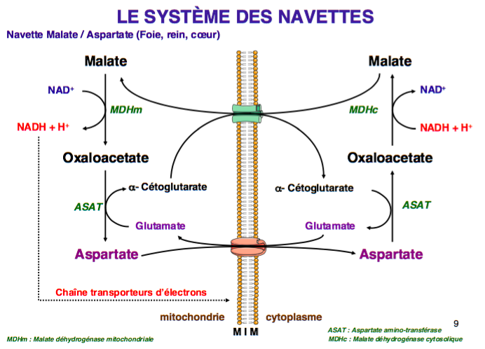

Messagepar Balz@ne » 12 Sep 2016, 15:20
Bonjour :)
A propos des navettes (je m'embrouille encore toujours dessus... :thinking:), est ce qu'on peut dire que la navette malate aspartate est la même partout et que l'Aspartate et Alpha cétoglutarate fonctionnent toujours ensemble pour donner du glutamate et de l'OAA (comme dans le métabolisme protéique)? Ou bien il existe un autre moyen?
Merci ;)

Oui, il faut que tu retiennes ce schéma c'est toujours le même :D Il faut juste faire attention au sens des flèches !
Quand tu as un malate (ainsi qu'un glutamate) qui rentre dans la mitochondrie, un aspartate (ainsi qu'un a-cétoglutarate) sort, c'est le principe des "navettes", il faut un équilibre ;)
Tu comprends mieux ?

Oui c'est surtout les flèches qui sont trompeuses en fait!
J'ai compris merci :)
