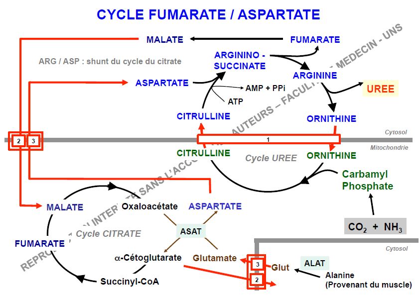

Dans mon cours sur l'uréogenèse, on me parle du shunt du cycle du citrate, or je ne suis pas sûr d'avoir bien compris... :roll:
Selon moi, c'est une transamination entre l'OAA et l'alpha-cétoglutarate qui va utiliser du glutamate et donner de l'aspartate, et cet asparate sera utiliser pour former de l'arginosuccinate dans le cycle de l'urée (avec la citrulline) ? C'est bien ça ?
Et ensuite quand on lysera l'arginosuccinate pour donner de l'arginine et du fumarate, ce fumarate ira dans le CK (d'ailleurs, il y va en donnant du malate ou directement à l'étape trans-fumarate ?)
Merci beaucoup de votre aide <3
Bonne soirée ;)

Messagepar Pac-Man » 21 Sep 2016, 20:29
Re ! :wink2:
Voilà le schéma du diapo :
Regarde le il te résume le plus important :lool:
Dis moi si il te reste des incompréhensions après dis le moi :)

Messagepar hiddlestoned » 23 Sep 2016, 20:02
Coucou :D
Merci pour la diapo, j'ai bien compris comme ça :desire:
