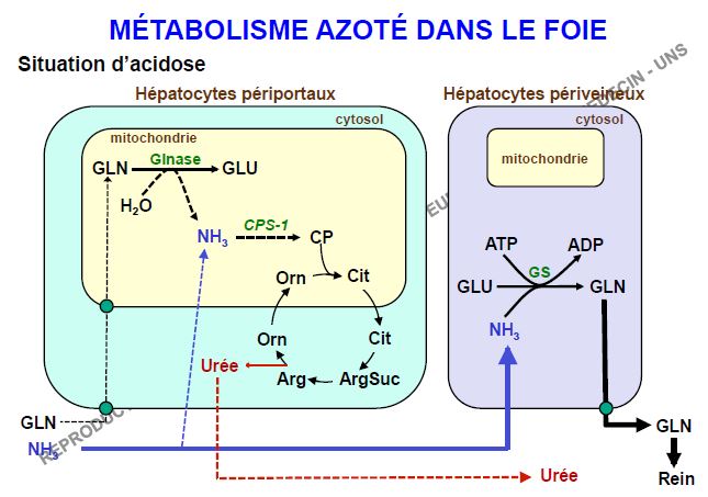

Alors j'ai un petit problème de compréhension au niveau du cycle de l'urée en condition normale et en condition d'acidose pendant un jeune prolongée (ou pathologie)
- en condition normale, le cycle de l'urée se fait --> donne de l'urée qui sera éliminée par les reins
- en condition d'acidose, la CPS-1 est inhibée par le pH acide = le cycle de l'urée de fonctionne pas
La glutamine provenant des tissus périphériques + du foie se dirige vers le rein pour faire l'amniogenèse rénale et former du NH4+ qui sera éliminé par l'urine.
Première question: comment ça se passe pour le muscle, qui lui se sert de l'alanine pour faire transiter les NH3 ? Est-ce qu'il utilise la glutamine exceptionnellement (j'ai vu que c'était possible mais minoritaire) ?

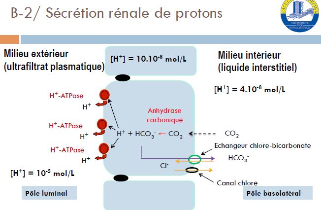

Deuxième question: D'où viennent les protons ? :lol:
Parce que en fait on ne peut les éliminer que par le rein, c'est ça ? Donc est-ce que l'amniogenèse est quand même un petit peu active tout le temps pour éliminer les quelques protons, ou... ?
J'ai du mal là :lol:
Enfin (dernière question), l'amniogenèse rénale elle se fait dans le cytoplasme?
Merci de votre aide <3 Bonne journée ;)

hiddlestoned a écrit:Première question: comment ça se passe pour le muscle, qui lui se sert de l'alanine pour faire transiter les NH3 ? Est-ce qu'il utilise la glutamine exceptionnellement (j'ai vu que c'était possible mais minoritaire) ?
La prof ne détaille pas l'adaptation du muscle à l'acidose mais je pense qu'il continue quand même à produire de l'alanine :) Ces AA vont passer dans les hépatocytes périveineux afin de faire la glutaminogénèse et les glutamines produites se dirigent vers le rein pour subir l'ammoniogénèse :)
hiddlestoned a écrit:Deuxième question: D'où viennent les protons ? :lol:
Cette partie n'ai pas du vue en bioch, tu reverra ça en biophy ( :coeur: ) au S2 :) En fait ces protons proviennent du CO2 (qui est acide) :D Ca permet d'éliminer l'acidité du corps :wink2:
Voilà un diapo que tu peux regarder rapidement qui n'est absolument pas à connaitre en bioch (même en biophy ^^' )
