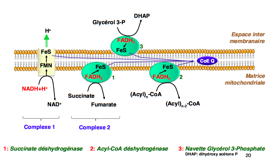

Dans la fiche de l'année dernière de Thomas sur la CRM (page 3), il est indiqué pour le complexe II : "Donneur d’électrons : Succinate"
Or, il n'y a pas que le succinate qui peut donner des électrons ? Puisque le FADH2 peut provenir : du CK (succinate DH), de la béta-oxydation (AcylCoA DH), et de la navette glycérophosphate (G3PDH) qui permet la réoxydation du NADH,H+ en NAD+
Du coup est-ce qu'on peut dire que les donneurS d'électrons sont: Succinate, AcylCoA, G3P ? :) Ou pas du tout étant donné que le complexe s'appelle quand même Succinate DH ?
Merci ! :soldier: :bye:
EDIT: dans la suite de la fiche c'est précisé pour les autres enzymes capables de faire FADH2 --> FeS --> CoE QH2 ; mais comme pour "donneur" y'avait marqué que succinate ça m'a embêtée :lol: c'est au cas où un QCM du type "quel est ou sont les donneur(s) d'électrons" tomberait #ParanoDeP1 :)
De plus dans cette même fiche il est marqué "transfert direct" vers Coe Q, mais même si y'a FeS on considère que c'est direct ? :curl-lip:

Du coup est-ce qu'on peut dire que les donneurs d'électrons sont: Succinate, AcylCoA, G3P ?
On peut dire qu'on a 2 autres enzymes présentes au niveau du complexe 2 qui constituent un moyen d’entrée direct d'électrons dans la CRM et ansi de transfert d’électrons sur le CoE Q
➔ A proximité du complexe II on retrouve bien ces enzymes
- L’acyl-CoA DH
- La succinate DH
- La glycérol 3P DH
Du coup on peut dire que le Succinate, AcylCoA, G3P sont des donneurs d'électrons au niveau du complexe 2 (mais je pense pas qu'on puisse dire que l’acyl-CoA DH et la glycérol 3P DH fassent partie du complexe 2 2 ! D'ailleurs la prof les exclut du complexe 2 dans la diapo ci dessus dans l'accolade !)
Si on te demande les possibles donneurs d'électrons au niveau du complexe 2, tu mets les 3 molécules énoncées ci-dessus ! Ce sont toutes les 3 des moyens d'entrée dans la CRM ! :dance:
Oui ça reste juste !
