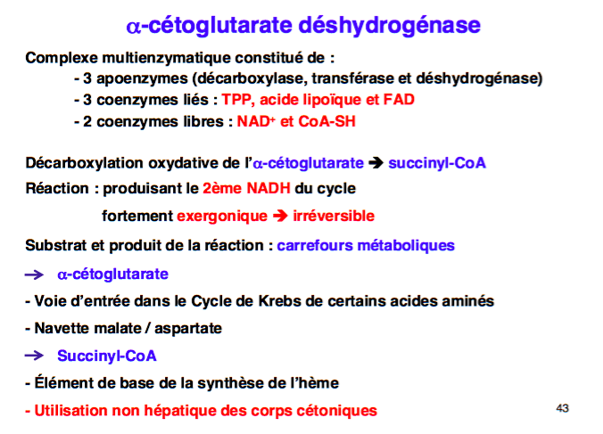

Salut!
Dans le diapo sur le cycle de Krebs de l'an dernier la prof dit diapo 42 que l'apoenzyme E1 de l'alpha cetoglutarate-DH est une déshydrogenase. Mais dans la diapo juste après, il est écrit que c'est une décarboxylase. Je sais que la réaction est une décarboxylation oxydative mais du coup je comprends pas trop: il y a 3 ou 4 apoenzymes? Il faut retenir que E1 est une deshydrogenase ou une decarboxylase ?
Merci !! :D
Je n'ai pas vu l'endroit où c'est marqué explicitement que c'est une décarboxylase, tu peux me le montrer ? :)
Car comme diapo suivante n°3 j'ai celle-ci :
C'est vrai de dire que l'alpha cétoglutarate déshydrogénase fait aussi une décarboxylation mais ce n'est pas le cas de toutes les déshydrogénais !
Exemple : l'alcool déshydrogénase qui va juste faire une déshydrogénation de l'alcool sans le décarboxyler !
Du coup cette enzyme est une déshydrogénase et non une décarboxylase selon mon avis :wink2:
Cette enzyme est bien constituée de 3 apoenzymes : décarboxylase, transférase, déshydrogénase
Bon pour toi ? :) <3

Messagepar Juli3 » 03 Oct 2016, 14:56
Coucou !!
Je suis désolée mais j'ai encore un peu du mal à comprendre :beat-up:
Pour moi ces deux diapos se contredisent:
Est-ce que c'est l'apoenzyme E1 (donc déshydrogénase) qui est elle même composé d'une activité decarboxylase, transférase et déshydrogénase ? Même si ça me parait bizarre...
Encore désolée et merci :)

Messagepar Bluebird » 03 Oct 2016, 16:52
Oui c'est ça :dance:
En gros, si tu vois en qcm décarboxylase OU déshydrogénase pour l'enzyme E1 tu le comptes vrai ! :D
Bonne soirée :) <3
