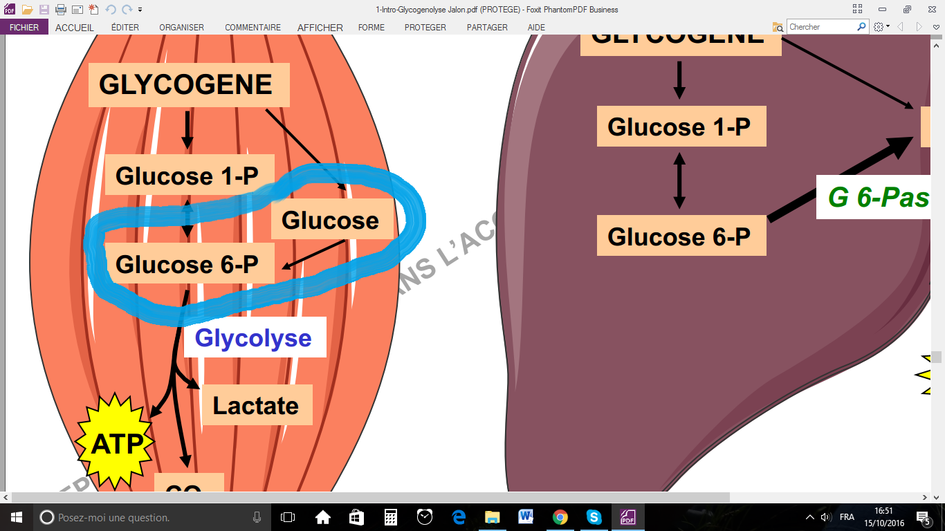

je ne comprends pas comment le glucose formé à partir de la GP et de l'enzyme débranchante peut ensuite devenir du G6P dans le muscle, quel enzyme le permet?

Messagepar Vava » 15 Oct 2016, 16:54
Merci beaucoup pour vos réponses mais ce n'est pas ça qui me pose soucis. :dance:
dans le diapo il est question de former du G6P à partir du glucose obtenu avec l'enzyme débranchante (j'ai entouré en bleu l'étape qui me pose problème)

Messagepar patatoïde » 15 Oct 2016, 17:39
Salut! :glasses-nerdy:
C'est grâce à la première étape de la glycolyse: glucose :arrow: G6P grâce à l'hexokinase :wink:

Messagepar Zizidane » 17 Oct 2016, 09:28
Salut Vava :)
Je confirme la réponse de patatoide, merci, c'est très bien détaillé :desire:
- Dans le muscle tu vas vouloir de l'énergie donc : glucose :arrow: G-6-P grâce à l'hexokinase :arrow: C'est la première étape de la glycolyse, le G6P va suivre les autres étapes pour produire de l'ATP au final :)
- Ce qui peut te perturber c'est que dans le schéma la glycolyse est marquée apres cette etape de phosphorylation :arrow: mais cette étape fait bien partie de la glycolyse, c'est la première
