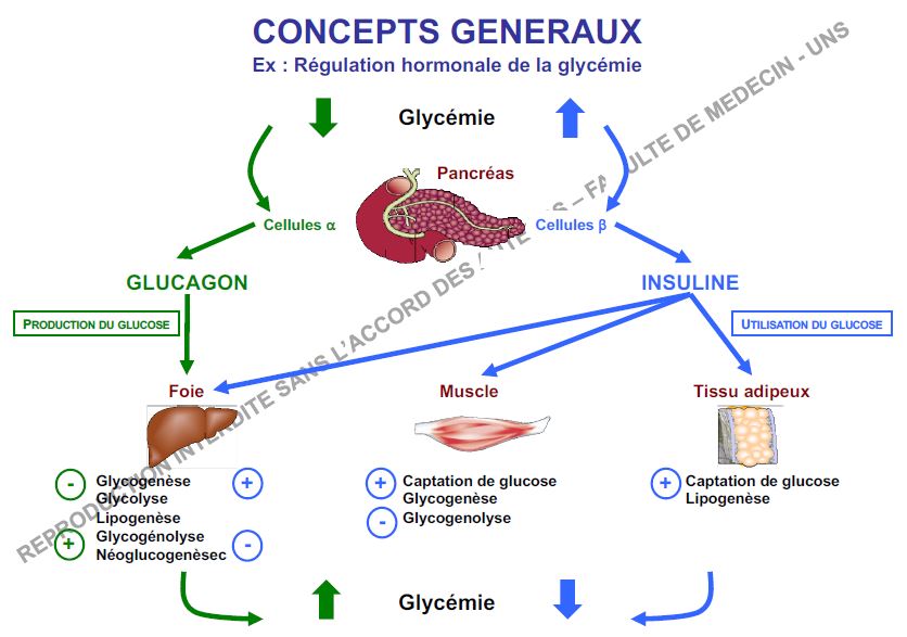

- pour les régulations du glucagon on précise pas que ça inhibe la lipogénèse car elle se fait dans le TA? et le glucagon agit principalement dans le foie ? est ce que le foie peut stocker des graisses? on dit dans la ronéo que oui mais que quand on stocke bcp de TG ça devient pathologique, dans ce cas là pourquoi ne pas dire que le glucagon inhibe la lipogénèse et active la lipolyse ?

Jessye a écrit:- pour les régulations du glucagon on précise pas que ça inhibe la lipogénèse car elle se fait dans le TA? et le glucagon agit principalement dans le foie ? est ce que le foie peut stocker des graisses? on dit dans la ronéo que oui mais que quand on stocke bcp de TG ça devient pathologique, dans ce cas là pourquoi ne pas dire que le glucagon inhibe la lipogénèse et active la lipolyse ?
Cela est bien précisé sur le diapo ci-joint :)
Le glucagon agit principalement sur le foie :)
