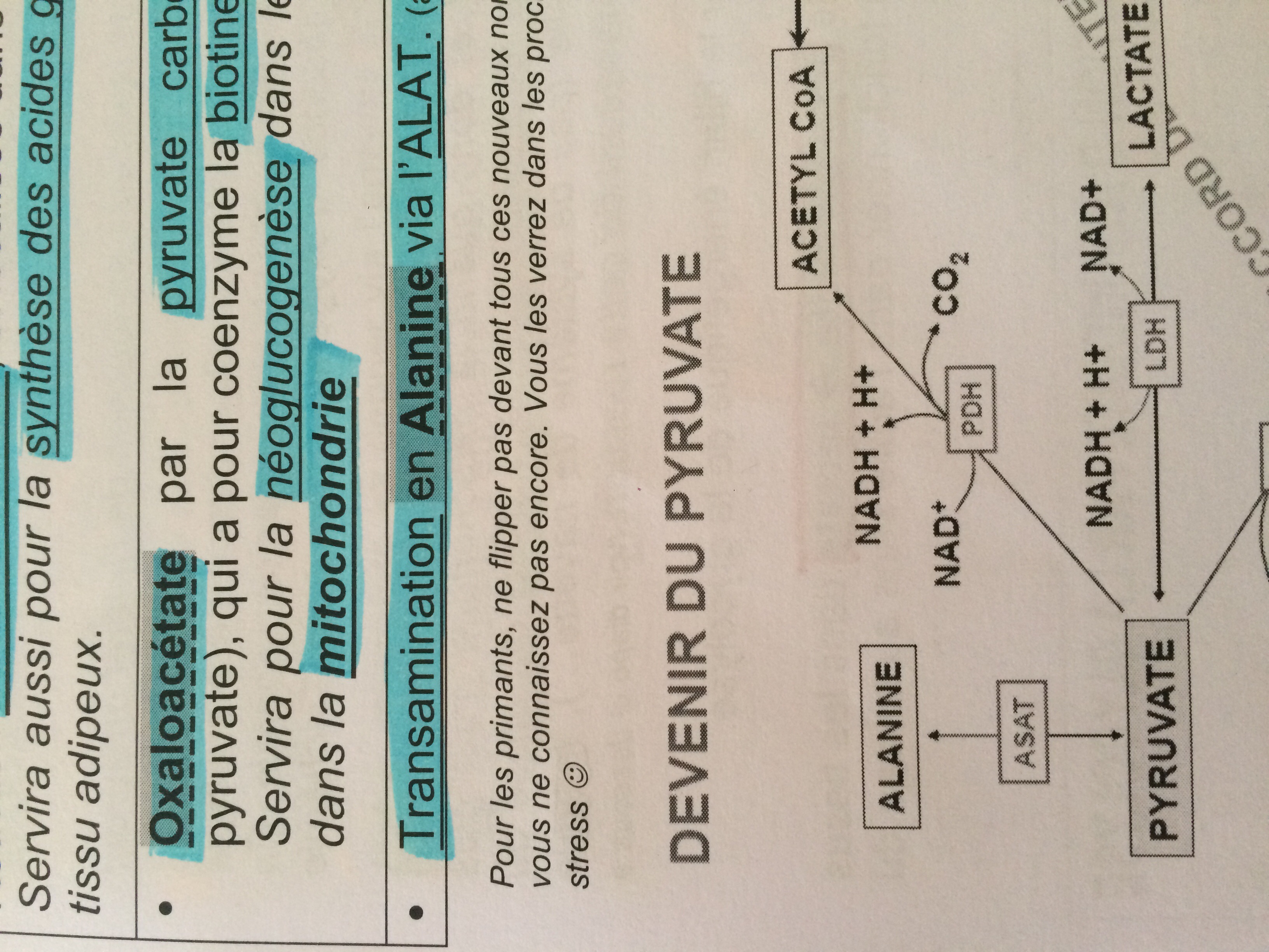

Messagepar Lucastérion » 21 Oct 2016, 11:34
Salut La team bioch :lool:
J'ai un petit pb sur la page 18 de La ronéo 9, sur La diapo de la prof, c'est écrit que le pyruvate donne de l'Alanine par L'ASAT...
L'Asat cest associé à l'aspartate et non pas à l'alanine normalement ?
Pour l'alanine ça doit être l'ALAT comme marqué dans le tableau p18. @@
Merci d'avance :in-love:

Re: Schéma ronéo 9 p18 Glycolyse
Messagepar Zizidane » 21 Oct 2016, 11:47
Salut Lucas :D
Je crois bien que c'est une errata du diapo de la prof, l'an dernier ça avait déjà été remarqué
Il faut que tu retiennes :
Alanine ==> Pyruvate
enzyme : ALAT
Aspartate ==> Oxaloacetate
enzyme : ASAT
ALAT : Alanine Amino Transferase
ASAT : Aspartate Amino Transferase
On va envoyé un mail à Mme Hinault pour la prévenir :)
Bonne journée à toi :bye:
Messagepar Bluebird » 05 Nov 2016, 11:07
Le Pr. Hinault vient de nous répondre ici cf. la question n°13 :dance:
Tout est bon maintenant ? :) <3
