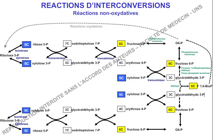

Concernant la voie des PP, dans la roneo ainsi que le diapo il est écrit : " bilan de la voie : 6 G6P +12 NADP --> 4F6P + 6 Co2 + 12 NADPH + 1 F1.6 Bisp "
Mais je ne comprends pas à quel moment la voie des PP produit directement du F 1.6 Bisp .
Est-ce en faisant le lien avec l'étape3 de la glycolyse (?) ( et dans ce cas là pourquoi UN seul F1.6 Bisp .. :roll: )
Merciiiii :in-love:

En fait il suffit d'avoir deux molécules de G3P à la fin la voie de PP pour pouvoir remonter une partie de la glycolyse et former le F1,6-BP :)
La prof le montre sur le diapo ci dessous ;)
C'est tout bon ? :skywalker:

Je viens de me rendre compte que j'ai dit des bêtises :disapointed:
J'ai édité ma réponse, est ce que ça répond à ta question ? :)
