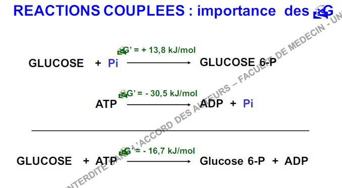

Et je comprend pas pour quoi la première et la 3eme étape de la glycolyse sont exergoniques alors qu'elles consomment de l'ATP donc de l'energie, elles devraient être endergonique non??

Saraaah a écrit:Et je comprend pas pour quoi la première et la 3eme étape de la glycolyse sont exergoniques alors qu'elles consomment de l'ATP donc de l'energie, elles devraient être endergonique non??
En fait c'est justement l'hydrolyse de l'ATP qui libère énormément d'énergie et qui permet à cette réaction d'être exegonique, tu vois bien que si t'enleves le 31 kJ/mol que libère la réaction ATP ==> ADP + Pi ;)
Dans son cours sur la bioénergétique, le Pr. Van Obberghen utilise juste cet exemple pour expliquer le couplage énergétique :P
