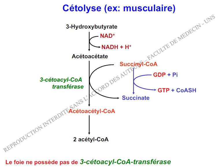

Je suis un peu perturbée par litem D de ce QCM qui est :
"La cétolyse shunt une étape du cycle de Krebs." Compté juste avec comme justification qu'on shunt l'étape qui produit du succinate et du GTP sauf que je n'ai vu ça nul part sur la ronéo de l'année dernière et justement j'avais noté qu'on l'avait quand même ce GTP au final :hypnotized:

Voilà un schéma qui illustre bien tout ça :dance:
Tu vois bien que la réaction du CK (flèches bleues) donne un GTP, mais si on utilise la cétolyse, on aura un shunt de cette réaction (flèches noires) et en particulier de la formation de GTP :P
C'est plus clair ? :D

Aaah j'avais rien compris au schéma alors :lol:
Merci beaucoup c'est parfait :dance:
