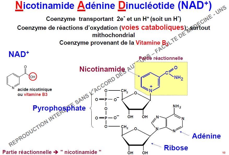

Les coenzymes vont avoir différentes parties réactionnelles et différents rôles:
Ici NAD/NADH
- Le noyau nicotinamide :arrow: partie réactionnelle du coenzyme
- Surtout utilisé pour les réactions de réduction
- Transporte 2e- et un H+ :arrow: un H- appelé aussi ion hydrure
Je te mets le diapo résumant tout cela
J'espère que c'est plus clair pour toi :glasses-nerdy:

Merci :) alors justement dans la diapo on marque NAD -> réaction d'oxydation (catabolisme), donc pour moi l'item aurait pu être juste si on aurait mît "concernant le NAD/NADH, son oxydation correspond a la fixation de l'ion hydrure" je sais pas si tu vois ou je veux en venir ;) ou on considère que c'est bon dans les 2 cas ?

Quand on dit que le NAD+ permet d'oxyder des substrats, cela implique que le NAD+ passe sous forme réduite NADH ! C'est une réaction d'oxydo réduction :)
Donc durant les réactions d'oxydation d'un substrat (donc réduction NAD+) on a bien la fixation d'un proton et de 2 électrons sur le NAD+ afin de donner du NADH, ce qui correspond à la fixation d'un ion hydrure H- ;)
Mhmdmrq a écrit:"concernant le NAD/NADH, son oxydation correspond a la fixation de l'ion hydrure"
Attention lors de l'oxydation du NADH on n'a pas la fixation mais la libération de l'ion hydrure !
Tu comprends mieux ? :)
