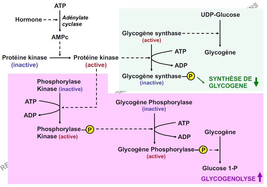

Messagepar O'shun » 16 Nov 2016, 15:07
Salut ! :)
Jai du mal à comprendre pourquoi la phK n'intervient pas dans la régulation de la glycogenogenese...
Je pensais que c'était la même histoire que pour la glycogenolyse donc que PP1 la déphosphorée et qu'indirectement elle régulait la glycogenogenese ?

Messagepar Zizidane » 16 Nov 2016, 18:27
Salut Océane et Bené :)
- La PhK n'intervient pas dans la régulation de la GGG : nous pouvons voir d'après le diapo, qu'ici la PKA phosphoryle directement la GS
- La GS sera active lorsqu'elle est déphosphorylée contrairement à la GP qui est active/phosphorylée donc ici, lorsqu'on veut activer la GGG (=insuline) ça sera la PP-1 qui va directement dephosphoryler la GS et la GP
C'est plus clair pour vous ? :glasses-nerdy:

Messagepar O'shun » 17 Nov 2016, 10:14
Yes c'est bon j'ai compris ! Merci beaucoup ;)
