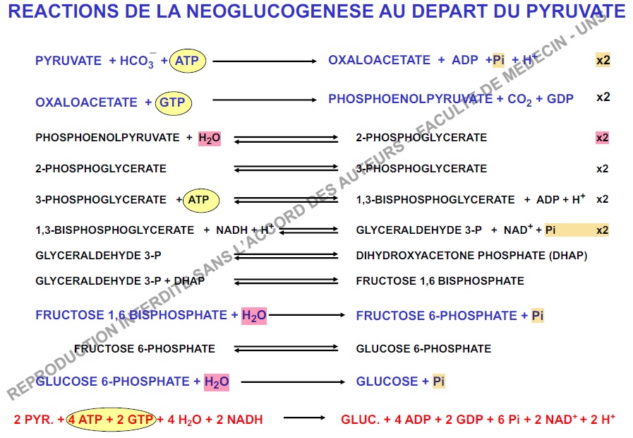

Coucou !! ^^
Pourquoi dis-t-on qu'il y a 11 réactions dans la NGG alors qu'une étape est remplacé par 3 (pyruvate carboxylase, navette malate/aspartate, PEPcarboxilase) ? On ne compte pas les réactions de la navette ? :messed:
Merci d'avance !! :D

Coucou Charlène :)
On considère qu'il y a 11 étapes dans la NGG même si une étape est découplée
Bonne journée à toi :glasses-nerdy:

Coucou !! ^^
Nickel merci pour la diapo et tout !! :D
