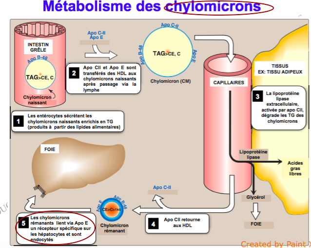

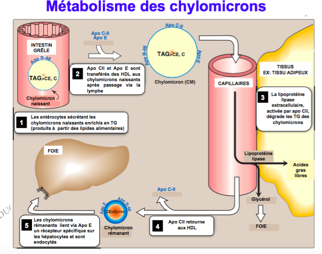

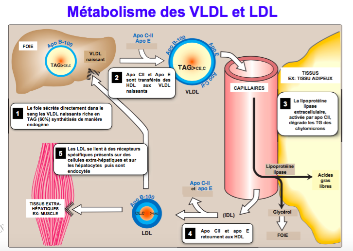

Pour ce qcm nous nous sommes référé aux 2 diapos suivantes :
Est ce que tu comprends mieux en schéma ? :P
Bon courage :) <3

Dans le QCM 9 il y a juste un problème par rapport à l'énoncé car on doit donner le métabolisme des VLDL, et dans la proposition 4, il est question de chylomicrons.
Et dans le QCM 10, proposition 5, en aucun cas le chylomicron rémanant ne se lie à l'entérocyte. Hépatocyte oui mais pas intestin !! et on le voit bien sur le schéma justement !!!!

Oui j'ai bien lu tes questions (sois un peu plus respectueux s'il te plait :dance: bien sur qu'on lis vos questions avant de répondre ! ) mais je pensais que tu n'avais PAS vu ces diapos :)
On en a parlé avec mes co-tuts et on va faire remonter ça à la prof car il y a sans doute une petite coquille dans les diapos :wink2:

Mais je ne comprends pas d'où vous sortez cette phrase alors :
Les chylomicrons rémanants se lient via Apo E un récepteur spécifique sur les hépatocytes et entérocytes
, si ce n'est ni des diapos ni de la ronéo ? :struggle:

Messagepar Bluebird » 14 Déc 2016, 08:26
Re :)
tu as raison j'ai écrit enterocytes au lieu d'endocyté desole ! :)
