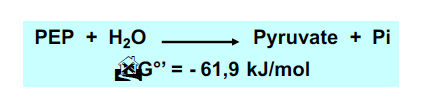

Messagepar Darroubignole » 10 Déc 2016, 12:44
Pour moi le DeltaG de l'hydrolyse est bien négatif...

Re: Bioenerj 2014
Messagepar Darroubignole » 10 Déc 2016, 12:45
De même pour l'hydrolyse du PEP, deltaG toujours négatif
Désolée de tout ces messages j'ai l'impression d'être folle là

Messagepar Pac-Man » 10 Déc 2016, 13:02
C'est vrai que c'est très très bizarre ^^
Je viens de regarder et en fait la question a été posée au prof il y a 2 ans :P
Dans les réponses précédentes, concernant l'hydrolyse de la liaison du PEP il est dit "effectivement il est plus correct de spécifier la valeur négative quand on parle de liaison riche en énergie". Les étudiants n'ont pas compris cette réponse et souhaiteraient savoir ce que vous entendez par là. Préciserez vous le jour du concours que l'on parle en valeur absolue ou alors considérez que l'hydrolyse du PEP est la réaction qui possède la valeur négative de delta G o' la plus faible (ce qui est tout de même étrange car c'est la molécule la plus énergétique du programme) ?
:arrow: 'L'hydrolyse du PEP est la réaction qui possède la valeur négative de delta G o' la plus faible" n'est pas la version correcte. Le prof préfère dire :
1. l'hydrolyse du phosphoénolpyruvate possède la valeur de delta G'0 la plus négative et est donc la plus exergonique
2. si jamais il y avait un QCM sur ce point il sera spécifié :"l'hydrolyse du phosphoénolpyruvate a un delta G'0 ayant la valeur la plus négative OU cette réaction est la plus exergonique
Bref le prof n'aime pas du tout cet item, il sera beaucoup plus précis qu'on son prédécesseur ;) Cet item n'a pas été fait par lui :P
Désolé pour l'embrouille mais ne t'inquiète pas, un tel item ne devrait pas tomber au concours ;)
C'est tout bon maintenant ? :)
