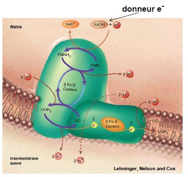

À propos de l'item "Le couple ubiquinone réduit permet le tranfert d'e- et de H+ du complexe I vers le complexe III de la CRM" compté faux, avec comme précision "Uniquement le transfert d'électrons", je ne comprends pas pourquoi on ne prend pas en compte dans ce voyage les H transportés par l'ubiquinol :disapointed:
Merci d'avance, en espérant que quelqu'un saura m'éclairer ! :idea:

Alors pour moi, c'est bien faux, car les protons du complexe I vont aller dans la EIM participer au gradient ( tout comme les complexes III et IV )
De ce fait seuls les e- vont participer au transfert :)
Fin moi je l'ai compris comme ca en tout cas ! :)

Si j'ai bien compris, on ne prend pas en compte les H+ transportés par l'ubiquinol, parce qu'ils ne vont pas vraiment rentrer en jeu dans le transfert ?
Et ils ne rentrent pas en jeu parce qu'au niveau du complexe I, les H du NAD ne seront pas envoyés au complexe III, mais dans l'espace inter membranaire ?
Du coup on devrait plutôt dire que l'ubiquinol permet le transfert d'électrons de la matrice, à partir du complexe I et vers le complexe III ?

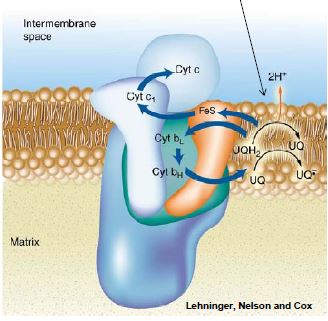

En fait les électrons vont traverser les complexes 1 ou 2 puis être transférés sur le CoE Q qui va les amener dans le complexe 3, les protons eux vont un peu venir et partir comme ils veulent :P
Comme tu le vois sur les schémas l'ubiquinone relargue les protons dans l'EIM avant qu'ils ne soient entrés dans le complexe 3 ;)
C'est ok pour toi ? :D

Oooh, je saisis mieux maintenant !
Merci à vous deux d'avoir expliqué cette petite subtilité et bonne journée :)
