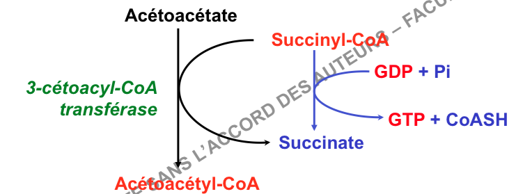

En fait, le catabolisme de l'acétoacétate (en faisant la cytolyse) va aboutir à 2 Acétyl-CoA, mais on va shunter une étape du cycle de krebs qui permettait de produire 1 GTP (et donc au final 1 ATP) :
La 3 cétoacyl CoA synthétase va transofrmer un Succinyl-CoA en Succinate sans produire le GTP,
alors qu'avec le cycle de krebs la Succinyl CoA synthétase fait la même chose mais en produisant le GTP :
Donc l'acétoacétate aura un bilan énergétique plus faible
Si tu veux on va avoir deux façons de faire la réaction : Succinyl-CoA ➔ Succinate
✭ La première : avec la cétolyse, qui va se faire sans production de GTP
(l'hydrolyse de la liaisons à HPE du succinyl-CoA servira à transférer le CoA vers l'acétoacétate et non à permettre la formation d'un GTP !)
✭ Cette réaction peut aussi se faire par le cycle de Krebs, et là on a bien la production d'un GTP
Mieux ? :) <3
