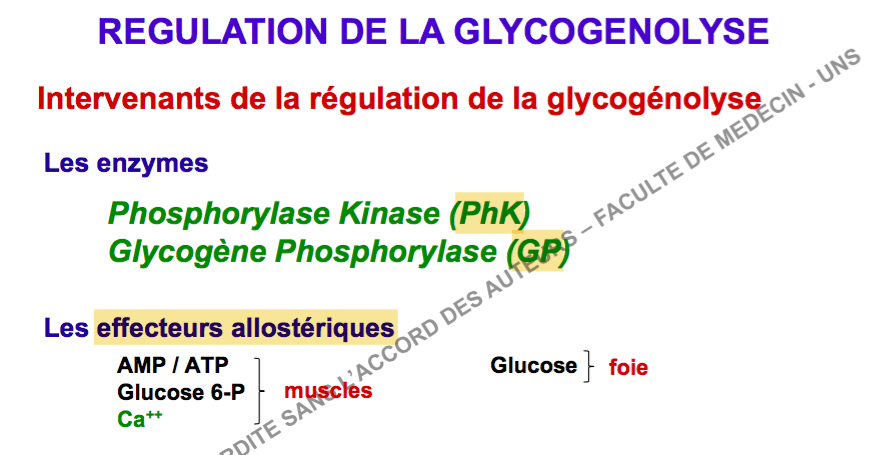

Comment on sait qu'une enzyme est allostérique ou pas ?
Dans cette diapo on te parle d'effecteurs, donc cette enzyme est allostérique (les enzymes allostériques voient leur activité modifié grâce aux effecteurs !) ce qui n'est pas le cas pour les enzymes michaeliennes qui ne sont pas régulées par des effecteurs ++
Est-ce que la GP musculaire est aussi une enzyme allostérique du coup ?
Yessss :terror:
