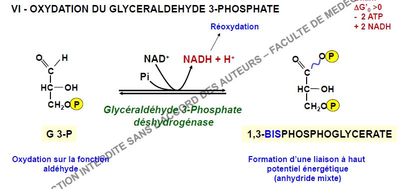

coucou
A la question "a propos de la glycolyse":
-a)Elle a lieu dans toutes les cellules
b)à l 'étape 6 il y a réduction d un NADH H+ (....) aérobie .
moi je les aurait comptées fausses car
a) elle n a pas lieu dans les globules rouges
b)il y a formation de 2 mol NADH =
merci bonne soirée

Bonsoir :)
unreal a écrit:a) elle n a pas lieu dans les globules rouges
La glycolyse a bien lieu dans toutes les cellules, c'est hyper important !
Voilà la preuve :P
Dans les GR on a bien la GL, on a même une particularité avec le shunt de l'étape 7 ! :wink2: Tu confonds surement avec le cycle de Krebs non ? :)
unreal a écrit:b)il y a formation de 2 mol NADH =
Ici on ne te parle pas du nombre de molécules de NADH formées par molécule de glucose entrée dans la GL, mais seulement de la réaction 6 comme sur la capture d'écran ci dessous :)
C'est bon pour toi ? :)

Messagepar unreal » 13 Sep 2016, 21:22
salut ,
oui c est bon pour l item a j ai lu trop vite .... :/
merci de ta réponse
