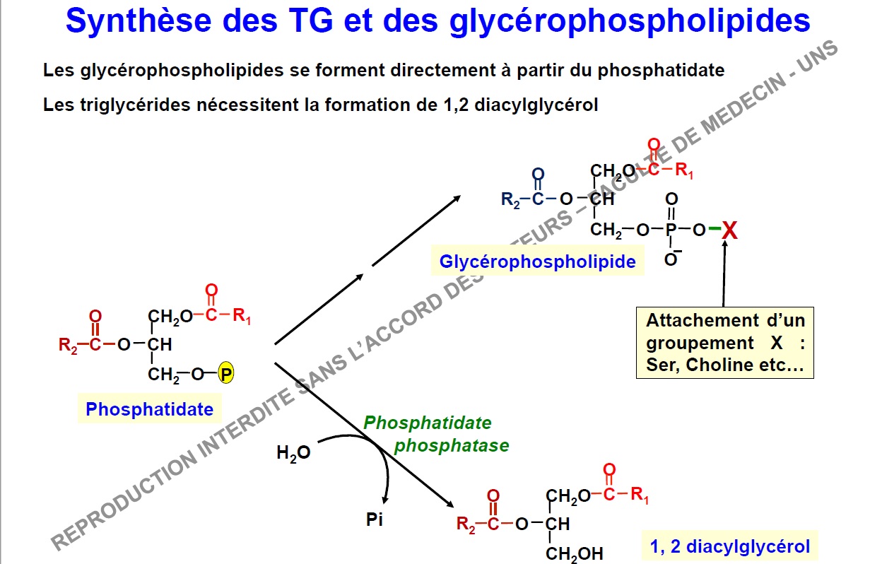

BlueBird a déjà répondu, (too fast too furious) 0_o mais j'avais fait une réponse, donc autant la mettre, :P
EVO n'en parle pas dans ses cours mais Hinault en parlera, c'est donc normal que vous n'ayez pas su
L'acide phosphatidique est bien un précurseur commun des glycérophospholipides et des TGs :
Donc comme vous l'avez compris, l'acide phosphatidique = phosphatidate est composé :
- Un GLYCEROL
- Deux AGs
- Un ACIDE PHOSPHORIQUE
Précuseur des GLYCEROPHOSPHOLIPIDES : :arrow: il suffit de rajouter soit : - un ALCOOL AMINE
ex : Sérine, Ethanolamine, Choline
- un POLYOL SANS AZOTE
ex : Glycérol, Myo-Inositol
Précurseur des TRIGLYCERIDES : :arrow: comme remarqué, il y a un phosphate en trop
- 1er étape : Enlever le phosphate, grâce à une PHOSPHATIDATE PHOSPHATASE :arrow: 1,2 diacylglycérol
- 2e étape : Ajouter un AG, grâce à une ACYL TRANSFERASE :arrow: TRIACYLGLYCEROL = TRIGLYCERIDES
Diapo du prof :
Dites moi si c'est bon :D :beauty:
