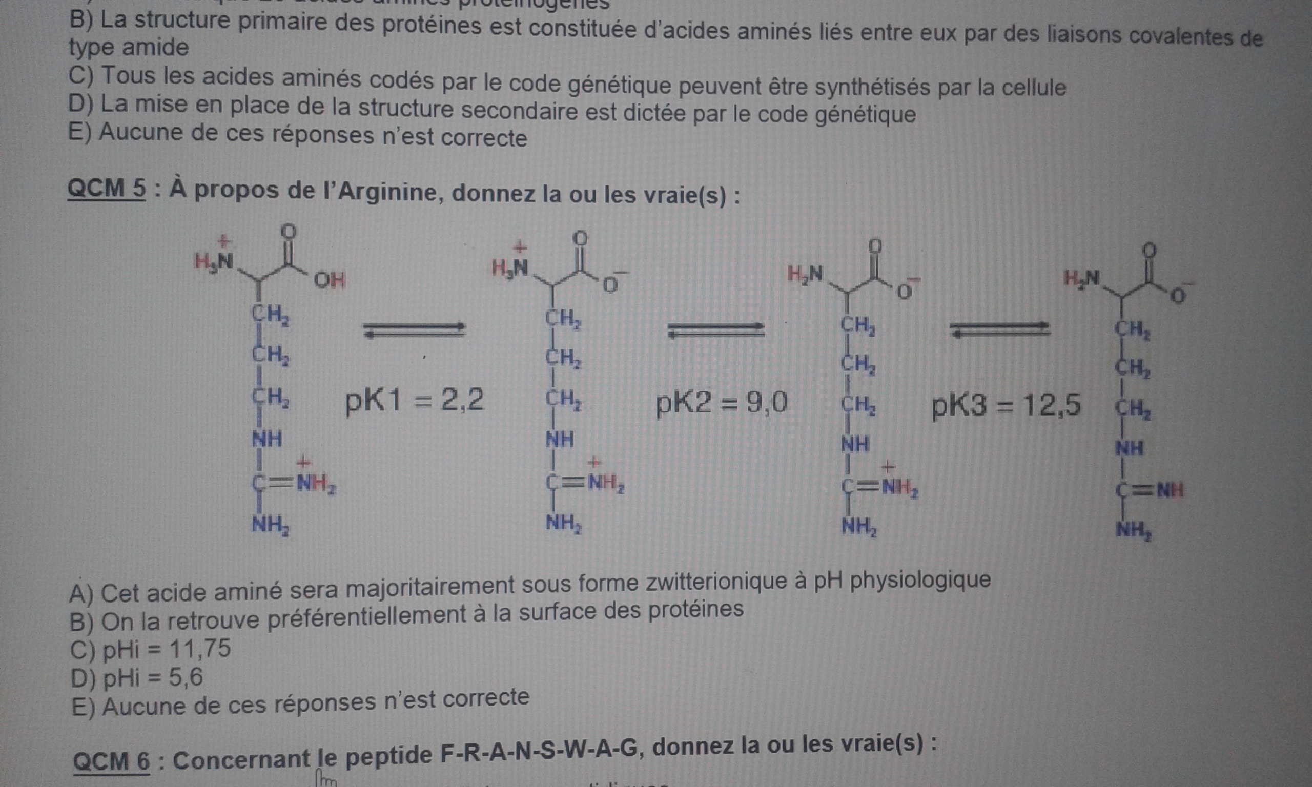

Dans la question 5 je ne comprends pas pourquoi pour le calcul du pHi on choisit le pka2 et le pka3 ? Et comment sait-on si un AA sera majoritairement sous forme zwitterionique ?

Si tu pourrais faire un petit screen de la question stp :embarrassed:

Voilou :)

Il faut repérer la forme ZWITTERIONIQUE
Ici c'est la 3e molécule, tu la repère en regardant quelle molécule n'a pas de charges
La 3e a un MOINS et un PLUS donc sa charge est NULLE
Cela explique pourquoi le pHi est calculé avec pK2 et pK3 :arrow: ce sont les pK entourant la forme zwitterionique
- le pH physiologique est environ 7.4
Ici tu vois qu'a pH 7.4, tu auras majoritairement la 2e molécule (2.2 < 7.4 < 9.0) :arrow: Ce n'est pas la forme ZWITTERIONIQUE
ça va ? :)
