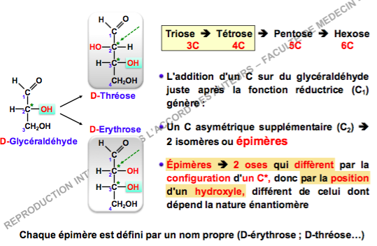

B) Deux épimères sont deux composés qui diffèrent par la position d’un hydroxyle.
C'est bien écrit dans la diapo du prof :wink2:
C) Deux anomères sont deux composés de même formule chimique mais qui diffèrent par la configuration d’un C anomérique.
En fait, l'anomérie est un cas particulier de l'épimérie :
➔ Du coup, deux anomères sont épimères au niveau de leur carbone anomérique !
Donc les deux items sont bien vraies.
C'est bon pour toi ? N'hésites pas :) <3

Messagepar Elodie☆ » 24 Sep 2016, 11:58
Ah d'accord bah enfaite dans la ronéo c'est pas précisé "par la position d'un hydroxyle différent" :excruciating:
Merci beaucoup !! :in-love:
