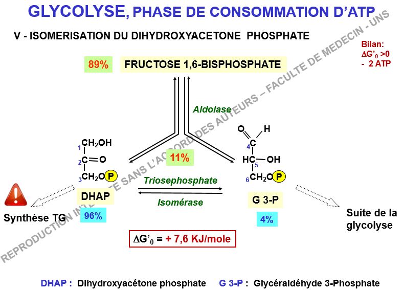

Hello :) pour l'item C je comprends pas trop en quoi l'étape 5 constitue un frein en soit c'est juste une isomérisation déplus qu'elle est faiblement endergonique, pour moi il n'y aurais que l'étape 4 car fortement endergonique et l'étape 6 (besoin de coenzyme oxyde nad) qui constituent de réels freins
Si on pouvait m'éclairer :)

L'étape 5 est elle aussi un frein à cause de l'équilibre de la réaction qui est fortement déplacé vers le DHAP comme tu le vois en bleu ci dessous :)
C'est bon pour vous? :D

Mais il y a marqué 96% de DHAP donc logiquement l'équilibre doit plutot etre déplacé vers le G3-P, en plus la prof parle de frein seulement quand il s'agit de la réaction 4!

Messagepar Zizidane » 19 Oct 2016, 09:01
L'équilibre de cette réaction d'isomerisation est de 96% de DHAP et 4% de G-3-P
Seul le G-3-P continuera dans la glycolyse
C'est donc bien un frein
C'est bon pour vous ? :D

Je viens de réécouter la partie de l'enregistrement traitant de cela, et la prof parle bien de ratios (11%/89% et celui de la réaction 5) qui sont des freins de la glycolyse :wink2:
Mais même avec de la réflexion vous pouviez déduire cette réponse ! Le Pr. Hinault insiste beaucoup sur le fait que 50% des réponses peuvent être obtenues avec des connaissances de base et de la réflexion :wink2:
C'est bon pour vous ? :glasses-cool:

Moi aussi je me suis basé sur le cours de l'année dernière pour répondre a cet item. La prof n'a jamais décrit l'étape 5 comme un frein a la glycolyse meme si avec votre explication c'est logique..
Du coup on retient qu'il y'a 3 freins dans la glycolyse ? Meme si elle le dit pas texto dans son cours ?

Messagepar Pac-Man » 19 Oct 2016, 10:36
Attention, ce qui fait foi le jour du concours est le cours dispensé cette année et seulement celui là !!
Le Pr. Van Obberghen l'a encore précisé dans son mail !
La réaction 6 n'est pas vraiment un frein de la glycolyse, c'est seulement une réaction qui peut être limitante, ce qui est bien différent : la réaction 6 peut complètement bloquer la GL si le NAD+ n'est pas assez présent dans la cellule (ce qui n'est pas le cas en temps normal), alors que pour les réactions 4 et 5 ça ralenti le catabolisme du glucose sans complètement l’arrêter et cela se fait tout le temps, peu importe les conditions cellulaires :)

Messagepar Noëlie » 20 Oct 2016, 09:03
Ah oui je vois la nuance , merci beaucoup :panda:
