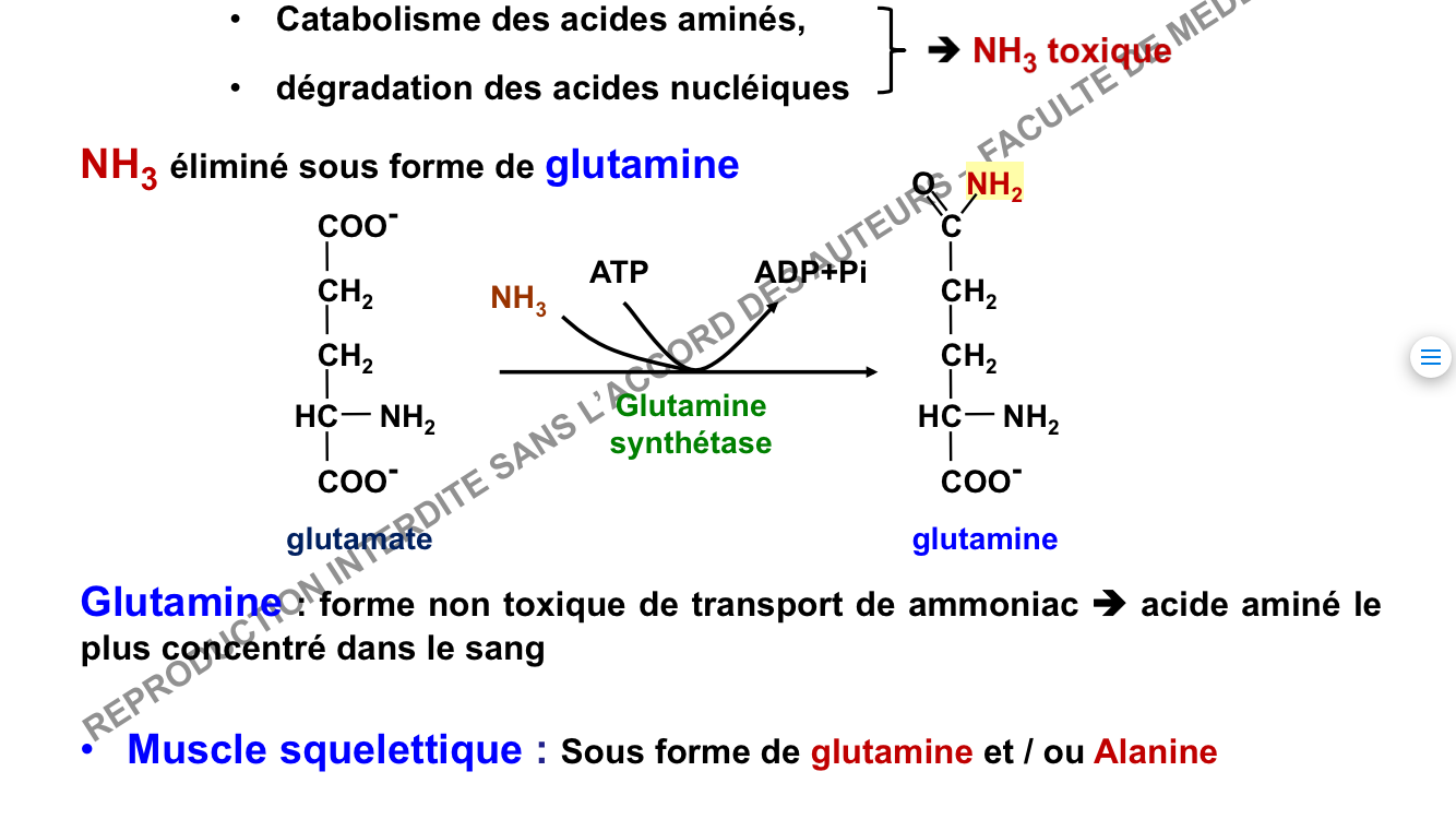

quelques qcms me posent problème dans les annatuts:

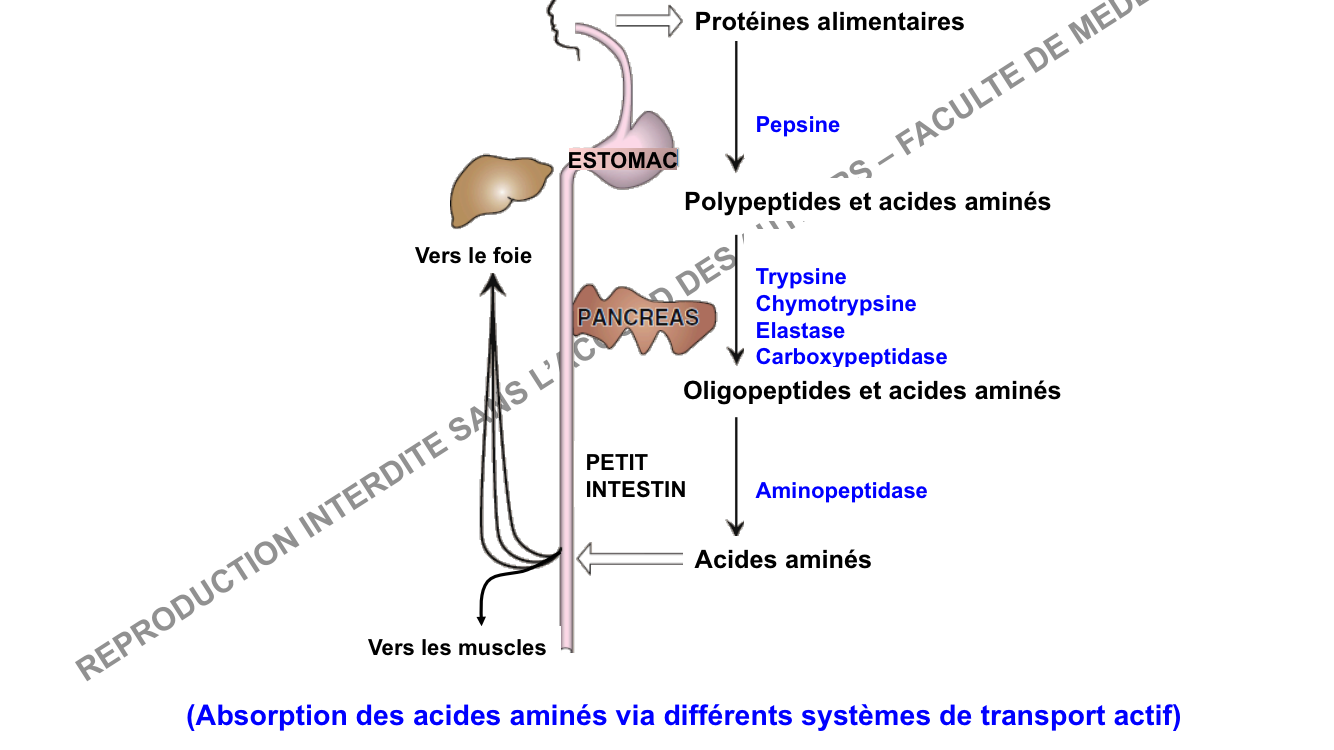

Les acides aminés pénètrent dans les entérocytes grâce à des transporteurs actifs V ce n'est pas plutôt passif?

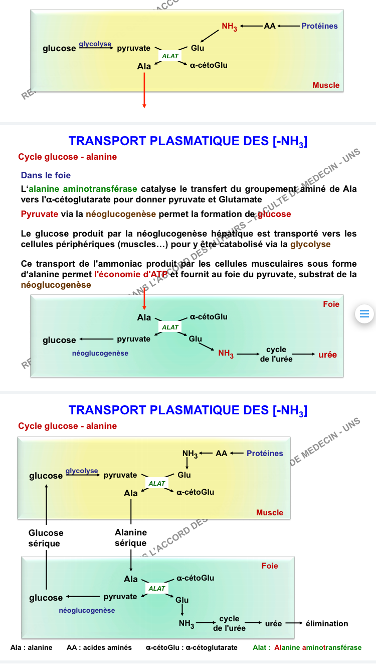

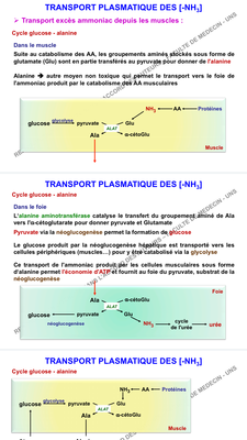

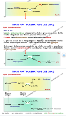

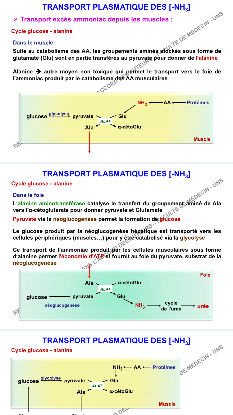

Lors d’un jeûne, le cycle Glucose-Alanine se met en place entre le foie et le muscle V mais ce n'est pas plutôt pyruvate-alanine?

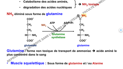

Le muscle produit de la glutamine V il me semblait que non...
voila merci d'avance ;)

- Charlotte Hinault parle bien de transport actif dans son diapo de l'an dernier
- On parle bien de cycle glucose-alanine :)
- Le muscle fabrique bien du glutamine :) Tous les tissus périphériques y compris le cerveau en fabriquent et le redistribue au foie pour que ce dernier élimine l'ammoniac
C'est bon pour toi ? :pascal:
