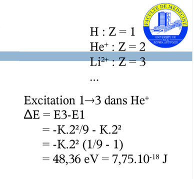

J'ai une question sur un cours qui commence un peu à dater mais bon je viens de voir que j'ai surement mal compris qqchose:
Pour les element hydogenoïde, on est bien d'accord que le formule des niveau d'énergie est En = -K x (Z^2/n^2)
Donc si on prend l'exemple du prof, logiquement, le passage de E3 à E1 donne le calcul
Delta E = -E3 - E1
Donc le signe negatif de E1 devrait s'annuler, mais dans son calcul, E1 reste negatif, je ne comprend pas pourquoi :question: :question:
Capture d’écran 2016-10-06 à 21.03.25.png (59.81 Kio) Vu 287 fois
Merci d'avance du coup de main :embarrassed: :embarrassed:

Messagepar Socca » 06 Oct 2016, 21:20
Si tu regardes bien sur la factorisation tu vois que c'est positif regarde
= - K.2²(1/9 - 1)
= -K.2²/9 + K.2²
= E3 - E1
Good ? :)

Messagepar Alex06190 » 07 Oct 2016, 17:14
Oui c'est bon merci !
