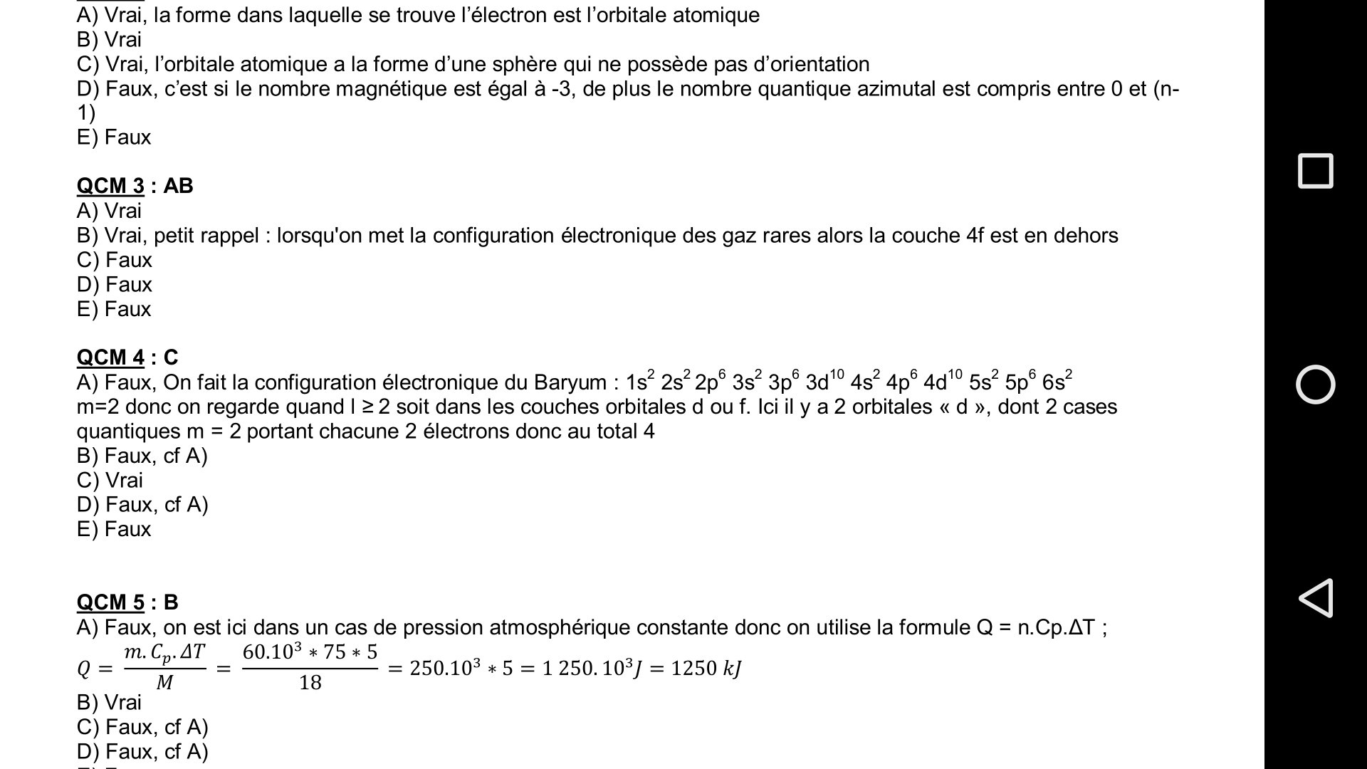

J'ai une question par rapport à la question 4 du qcm d'UE1
Comment fait-on à trouver le nombre m à partir de la configuration électronique de l'atome ?

Quand on donne une valeur du nombre quantique magnétique m, on va regarder les "valeurs" des cases quantiques
tableau nlm.png (7.54 Kio) Vu 239 fois
Tu vois sur ce tableau, on va pouvoir se repérer.
On sait que m prend les valeurs entre -l et l donc si dans l'énoncé on te dit (comme dans le qcm du CCB) m = 2
Il faudra se dire "Ah donc dans les orbitales l >= 2 (supérieur ou égal à ), on aura cette valeur de m
Ici pour m = 2, on regardera dans les orbitales l = 2 soit d et l = 3 soit f
Tu vois ? :)

D'accord !!! J'ai compris :rotfl: :rotfl:
merci beaucoup :glasses-cool: :clap:
