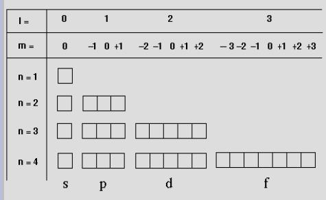

Je ne comprends pas pourquoi on a par exemple : pour Ni : Z=28, la configuration électronique est 1s2 2s2 2p6 ect
Pourquoi 2p6 je ne comprends pas d'où vient ce 6, comment le trouve-t-on ? Pourquoi 6 électron ?
Merci!

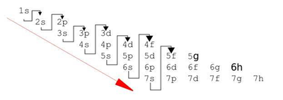

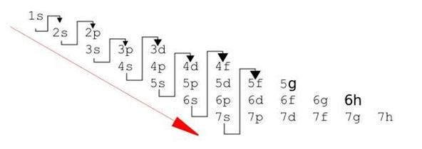

Pourquoi ce rangement ?
Parce qu'on suit le diagramme de klechkowski ci dessous
Ce tableau suit la règle du "n+l minimal" et cette règle permet le rangement des orbitales. Tu as besoin d'un rappel là-dessus ?
On va étudier le nombre quantique secondaire "l". Il faut savoir qu'il va prendre différentes valeurs qui vont correspondre aux différentes orbitales
Rappel :
l = 0 -> orbitale s
l = 1 -> orbitale p
l = 2 -> orbitale d
l = 3 -> orbitale f
Donc pour 2p6, on a n = 2 et l = 1 ok ?
Le chiffre en exposant correspond au nombre d'électrons
Pourquoi 6 ?
Là on va regarder le nombre quantique magnétique "m" qui prend les valeurs -l < m < l donc dans ton exemple on a m qui prend les valeurs -1 ; 0 ; 1
En faisant un raccourci, 3 valeurs = 3 cases quantiques
On sait qu'une case quantique possède au maximum 2 électrons.
Donc d'après ce qu'on vient de voir, une orbitale p possède 3 cases quantiques avec 2 électrons dans chacune donc 6 électrons maxi dans une orbitale p
Regarde le tableau là, c'est un très bon résumé de tout
tableau nlm.png (7.54 Kio) Vu 399 fois
Ça va mieux ? :)

Messagepar Klqsen » 10 Sep 2016, 10:31
Pour n=3 on a dans le dernier tableau : 3s2 3p6 ET 3d10
Mais pourquoi alors dans le diagramme de klechkowski on passe de 3p à 4s dans passer par 3d?
Merci et désolé de ma débilité ^^
Klqsen
Messages: 1350
Inscription: 31 Aoû 2016, 18:45
Re: Couches niveau énergie
Messagepar Socca » 10 Sep 2016, 10:45
Cela vient de cette fameuse règle du "n+l" minimal ;
Si on applique cette règle à :
3d -> 3 + 2 = 5
4s -> 4 + 0 = 4
(valeur de "l" cf mon 1er post)
Donc étant donné qu'avec cette règle, 4s < 3d, alors le 4s sera en avant du 3d
Good ? :soldier:
(Tu n'as pas à t'excuser de poser des questions !! Aucune question n'est débile comme tu peux le penser. Vous posez les questions qui vous traversent l'esprit et nous y répondrons volontiers :) )
