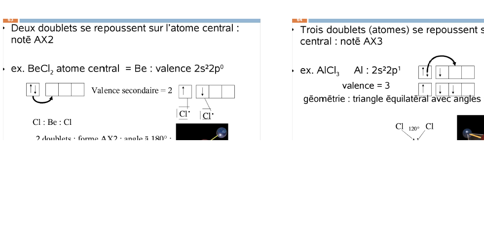

Je ne comprends pas pourquoi on ne respecte pas le principe de Pauli pour les conformations spatiales des atomes. Par exemple pour n=2, on a en valence secondaire 2 spins mais de sens opposé ? Je ne comprends pas pourquoi.
Deuxième question, la valence et la couche de valence c'est 'différent' ? Car par exemple : Le soufre : 1s2 2s2 2p6 3s2 2p4
On est bien d'accord que la couche de valence est de : 6 et la valence principale serait alors de 2 ?
Merci x)

Le principe d'exclusion de pauli est toujours respecté (pas plus de 2 e- dans une case quantique).
Je pense que tu voulais dire que la règle de Hund n'était pas respectée (on maximise le spin). En fait, cette règle ne s'applique que au sein d'une OA (dans 2p6 par exemple) mais pas entre deux (2s2 et 2p6).
Donc elle est bien toujours respectée dans tes exemples ;)
Ensuite, le souffre c'est : 1s2 2s2 2p6 3s2 3p4
La couche de valence comporte bien 6 e-
La valence primaire est de 2 (que 2 e- célibataires, les autres sont appareillés)
Bonne journée ;)

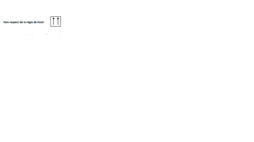

D'accord merci c'est tout bon pour moi sauf que dans la fiche tut' rentré, il y a :
Je suis d'accord, le principe de Pauli dit qu'il n'y a pas plus de 2e- par case q.
Mais dans ce cas là je ne comprends pas le screen ^^

Messagepar H2O » 23 Sep 2016, 18:55
En fait j'ai fait un raccourci quand j'ai dit "pas plus de 2 e- dans une case quantique" c'est vrai mais c'est plus précis que ça en vrai. C'est interdiction d'avoir 2 e- qui on le même n, l, m et s en même temps dans le même atome
Or là ils sont dans la même case quantique donc n l m égaux et les deux flèches vers le haut donc s identique !
On ne respecte pas Pauli !
