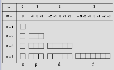

Pour le QCM 11 , on te demande pour le nombre quantique magnétique m = -1
Si tu te réfères à ce tableau récap :
tableau nlm.png (7.54 Kio) Vu 525 fois
Tu vois que m = -1 existe seulement dans les orbitales p,d,f
L'orbitale p contient 3 cases quantiques parce m y prend 3 valeurs
Regarde ce tableau récap et c'est bon l'exo se fait tout seul
