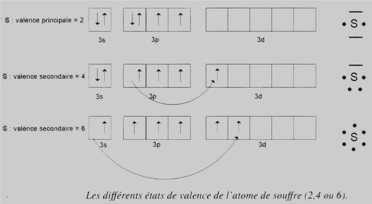

Il faut faire attention au fait que tu dois avoir des cases quantiques vides pour pouvoir les remplir
On va prendre l'azote par exemple : 7N : 1s2 2s2 2p3
Toutes les cases quantiques sont occupées donc pas d'hypervalence
Maintenant le souffre : 16S : 1s2 2s2 2p6 3s2 3p4
Ici, tu as des cases quantiques vides dans l'orbitale "d" (orbitale non présente lorsque n = 2 attention)
Donc tu vas faire partir tes électrons dans les cases quantiques vides
regarde :
Tu comprends mieux ? :)
