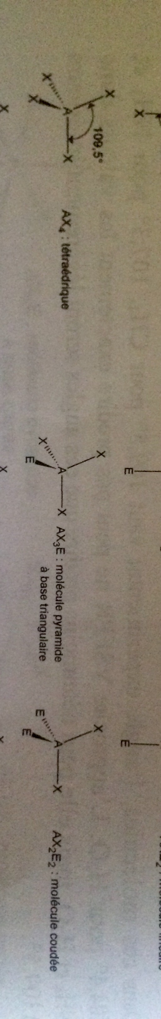

Dans ce qcm la réponse c) est comptée juste mais je sais pas vraiment pourquoi parceque dans le livre il me semble qu'un type VSEPR du type Ax3e à un angle de 109,5 degrés comme pour AX2e2
Si quelqu'un pourrait m'éclairer

En fait sur ton N tu as un dnl
(=doublet non liant), et ce dnl il est volumineux donc il va prendre de la place, et il va réduire l'angle entre les deux H, l'angle sera donc inférieur à 109 et quelques :)
Si jamais tu avais un O (oxygène), vu qu'il a 2 dnl ça serait ENCORE PLUS volumineux :devil: et l'angle serait donc ENCORE PLUS petit que dans l'exemple avec le N :)
L'angle de 109 c'est quand y'a pas de dnl (genre avec un Carbone tout simple) :P
C'est mieux ? :party:
Bonne journée ;)

D'accord mais pour être sûr à 100% ^^ l'angle sur la photo (celui dont les liaisons sont sur le même plan) va se réduire en fonction des Doublets non liant ?
Merci :)

En effet, pour un AX4 = 109° et quelques
AX3E = Moins de 109
AX2E2 = encore moins !!
Dans mon cours pour les AX4 et variantes (les deux citées ci-desssus) j'ai aussi marqué 109 et quelques, puis j'ai une petite précision pour cette déformation des formes symétriques :)
Du coup ton item est bien VRAI :)
Par contre, ça m'intéresserait de savoir si, dans un qcm, on nous posait un truc du style "L'angle X-A-X d'une molécule AX3E vaut 109 (et quelques)", je pense qu'il faudrait le compter faux, mais ça encore faut voir comment le prof pense. Du coup attendons l'intervention d'un tuteur :)
Bonne journée ;)

Je me suis mal exprimée. En fait dans mon cours y'a marqué strictement 109 et qq pour AX4, AX3E, AX2E2 + j'ai une partie "extension du modèle VSEPR" avec ce que j'ai expliqué avec les dnl : :) :
Mais du coup je me demandais pourquoi y'avait marqué 109 et qq pour les 3 modèles alors qu'on t'explique la page d'après que en fait.. non :lol:
Du coup... voilà :roll: mais bon je pense m'être répondue toute seule du coup :soldier:

Il faudrait retenir (je pense, on demandera au prof) :
AX4 = 109,47°
AX3E / AX2E2 = < 109,47°
Comme tu l'as dit quoi ? :P

En gros si on doit mettre une valeur numérique on met 109,47 (ou 109,5 c'est juste un arrondi moins précis)
Mais si on veut comparer, on dit que c'est < pour AX3E, AX2E2, etc...
