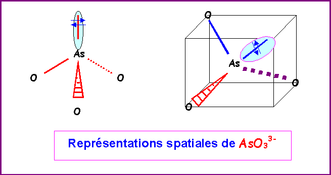

Messagepar Sidouu » 16 Sep 2016, 14:35
Bonjour :)
Une molécule de type AX3E est elle considérée comme plane ?
Merci :)

Messagepar H2O » 16 Sep 2016, 18:41
Non, en fait, le E repousse les 3 liaisons et les mets en forme pyramidale à base triangulaire :) (voir image)
Les seules liaisons planes sont AX, AX2, AX3, AXEn, AX2En (où n peut prendre n'importe quelle valeur entière positive) :P
