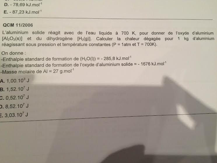

Messagepar sonia.alloug » 26 Oct 2016, 22:40
Bonsoir, :)
J'aimerai savoir quelle formule il faudrait utiliser pour calculer la chaleur dégagée avec ces données là, car je n'en ai vraiment aucune idée @@
Bonne soirée :pumpkin: :P

Messagepar Socca » 27 Oct 2016, 18:21
Là aussi, QCM assez difficile... . Ça va me donner des idées à la fin ahah.
On doit dans un premier temps équilibrer la réaction :
2Al(s) + 3H2O(l) = Al2O3(s) + H2(g)
Ensuite dans l'énoncé on sait que c'est à pression constante ++
Et quand c'est un gaz parfait à pression constante, on sait que
ΔH = QP = n .Cn .ΔT
Ici on nous donne les enthalpies de formation donc on va les calculer
ΔH = ΔHf°(Al2O3(s)) - ΔHf°(3H2O(l))
Rappel : On n'utilise pas les enthalpies de formations des corps simples parce qu'elles sont nulles ++
ΔH = -1676 - (3*-285,8)
ΔH = - 1676 - (-857.4)
ΔH = -1676 + 857.4
ΔH = - 816.6 kJ.mol-1
Maintenant on va calculer la quantité de matière pour l'aluminium
soit n = m/M = 1000/27 = 37
SAUF QUE,Dans la réaction on consomme 2Al donc 37 mol réagissent pour former 18,5 mol de Al2O3(s)
Et 18.5*816,6.103 = 15107.103 = 1.51.107J
Voilà :)

Messagepar sonia.alloug » 27 Oct 2016, 19:47
Oh non pas de dur QCM au tut' !!!! :lol:
C'est plus clair merci :victory:
Mise à part que je ne comprends pas pourquoi tu as remplacé "Cn.ΔT" par "ΔH" ? Enfin j'en aurai pas déduit toute seule :struggle:

Messagepar Socca » 27 Oct 2016, 20:33
La formule de la quantité de chaleur dégagée c'est Q = n.Cp.ΔT
Mais quand on est à pression constante on a :
ΔH = Q

Parfait merci :bye:
