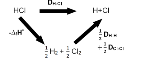

Messagepar lolo06 » 13 Nov 2016, 17:37
ok merci :go-away: un autre truc me chagrine, comment on peut avoir une demi liasion ? Par def une liaison c'est a deux non ? :question:

Messagepar Socca » 13 Nov 2016, 17:46
C 'est pour la notion mathématique ça, te prends pas la tête sur ça
Dans la molécule d'eau, on a aussi ça donc osef :)

Messagepar lolo06 » 13 Nov 2016, 18:00
mais du coup on considere quand meme leur energie de formation comme la moitie de lenergie de formation du corps simple ? :bashful:

Messagepar lolo06 » 14 Nov 2016, 16:02
pourquoi on compte une demi fois l'energie de liiaison quand on forme notre new molécule ? :soldier:

Messagepar Socca » 14 Nov 2016, 17:35
Parce qu'il y a seulement un atome :)
