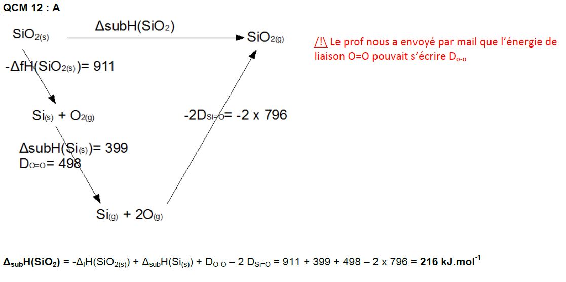

Coucou !! ^^
Est-ce vrai que DO=O est pareil que DO-O ?

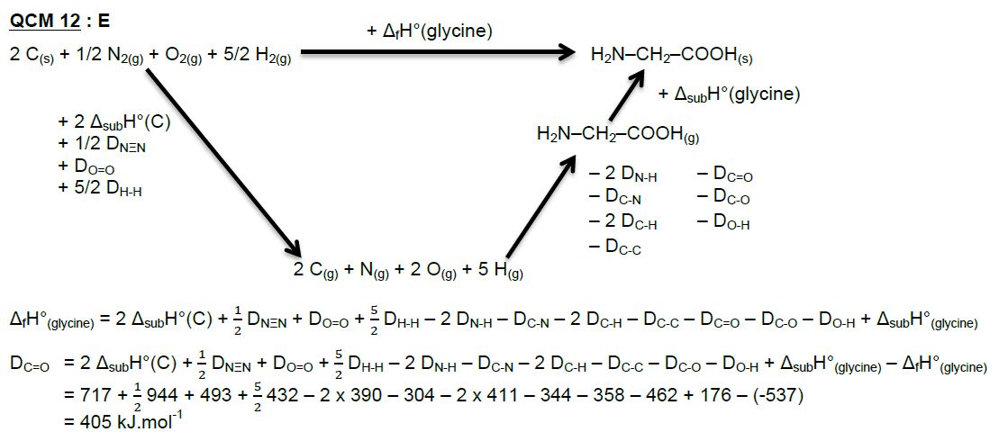

D'après l'année 2013 oui (en rouge):
Mais 2012 non (dans le calcul, ils différencient DC=O et DC-O):
Merci d'avance !! :D

Messagepar H2O » 31 Oct 2016, 10:50
Les deux sont différents mais on peut "raccourcir" en écrivant avec 1 tiret au lieu de deux. C'est pas exact mais le prof peut le jour du concours faire ça.
Donc si il te donne O=O tu prends cette valeur et sinon, tu prends O-O :P
