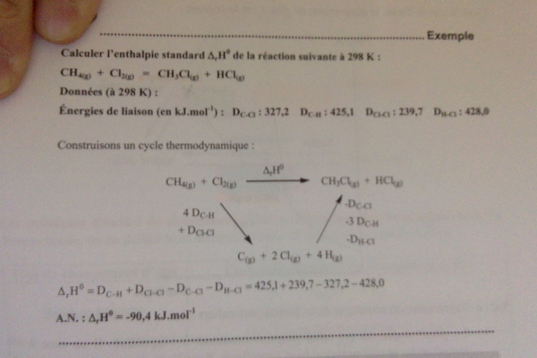

Messagepar Alex06190 » 07 Déc 2016, 23:13
Bonsoir
J'ai un petit probleme avec le signe a mettre pour les energie de liaisons
Je croyais que lorsque on "casse" une liaison dans notre cycle (exemple : CH4 = C + H4) on mettais au negatif l'energie de liaison pour notre cycle et inversement lorsque on forme une liaison (H4 + C = CH4) on mettais en positif.
Mais dans le livre du prof y'a un exemple où on casse les liaisons et il met + (et inversement)
Je met la photo ca sera plus simple je pense pck la j'arrive pas trop a expliquer
du coup j'ai peut être la mauvaise technique ou quoi, merci de bien vouloir m'expliquer comment on est censé determiner si on met en positif ou en negatif pour les cycle de Hess :cute:

Messagepar Socca » 07 Déc 2016, 23:51
Quand tu casses une liaison, tu apportes de l'énergie au système, donc ce sera un signe positif ++
Quand tu reformes une liaison, tu utilises de l'énergie du système donc un signe négatif
Good ?

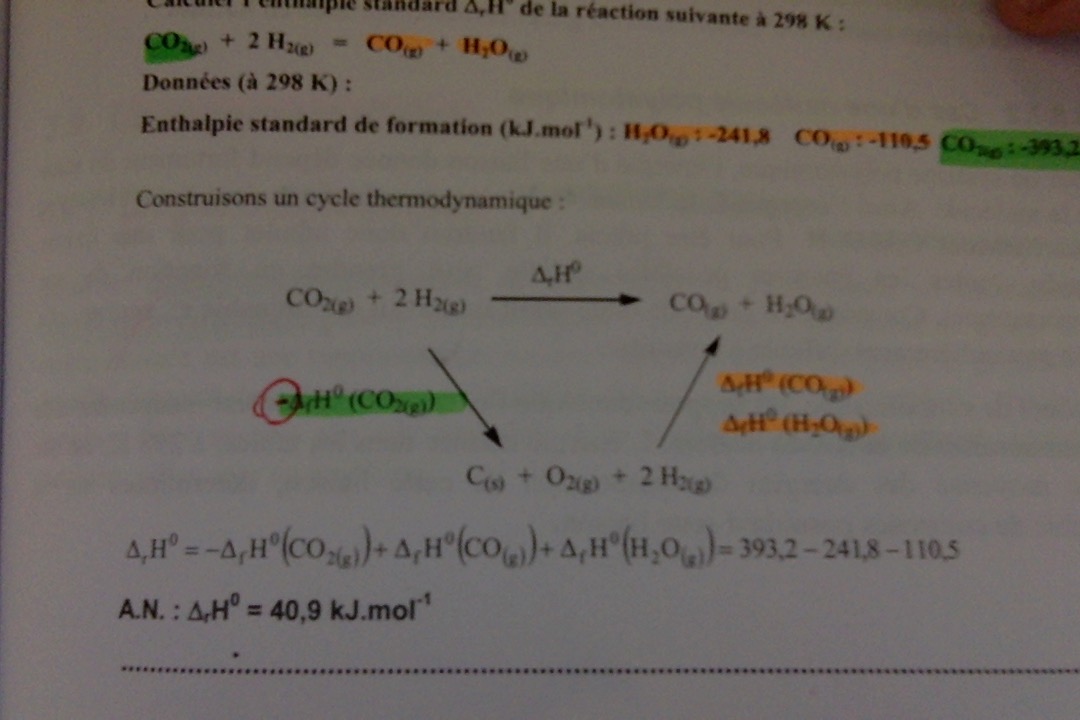

Re: Signe pour loi de Hess
Messagepar Alex06190 » 08 Déc 2016, 21:35
D'accord mais alors du coup pourquoi on met - alors que on casse la liaison CO2 = C + O2 dans cet autre exemple :question: :confused:
Puisse le sort m'être favorable ! :doctor: :fingers-crossed:
Alex06190
Messages: 430
Inscription: 02 Aoû 2016, 17:21
Localisation: Pas très loin de la BU
Messagepar Socca » 08 Déc 2016, 21:49
Non là tu ne casses pas une liaison, tu déstructure la molécule, c'est différent
Là c'est l'enthalpie de formation qui est en jeu et non une liaison attention

Messagepar Alex06190 » 08 Déc 2016, 22:22
Aaaah d'accord ! Donc pour l'enthalpie je doit en conclure que je fais l'inverse c'est ca (par rapport au energie de liaisons) ??

Messagepar Socca » 08 Déc 2016, 22:35
Tu formes ta molécule = enthalpie de formation positive
Tu détruis ta molécule = opposé de l'enthalpie de formation = signe négatif
u dois retenir ça
