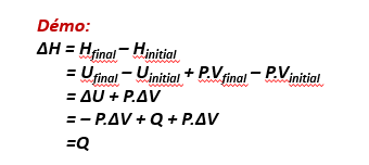

A pression constante, je le rappelle, on a la variation de l'enthalpie (H) qui est égale à la quantité de chaleur
Voici la démonstration :

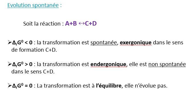

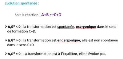

On pourra donc dire que grâce au signe de cette variation d'énergie libre si la réaction est spontanée ou non
Voici la diapo de la tut' rentrée à ce sujet :

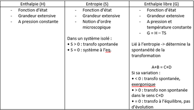

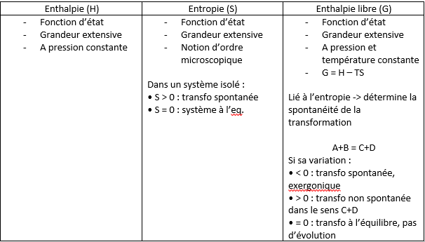

Donc tableau récap :
