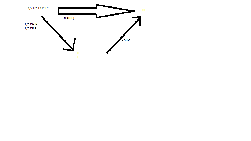

Comment je sais que l'équation est: H2 + F2 = 2 HF
et non: 0,5 H2 + 0,5 F2 = HF ? :) :)

Voici la résolution de cet item :
C'est sur paint désolé ahah
Et si on met sous forme d'équation, on a :
fH°(HF) = 1/2 DH-H + 1/2 DF-F - DH-F
-85 = 436/2 + 324/2 - x
x = 85 + 218 + 162
x = 465
On part toujours des corps simples diatomiques !!!!
Good ? :soldier:
